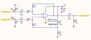

使用 NE5532P 芯片将差分输入转换为单端输出的电路
连接后、输入电压(2Vrms)会发生变化。
AUDIO_IN_R-= 2Vrms ----- A 点= 1.33Vrms
AUDIO_IN_R+= 2Vrms ----- > B 点= 1.7Vrms
Q1:首先、在此电路中、电压是否不对称下降?
Q2:是否有办法求解非对称电压?

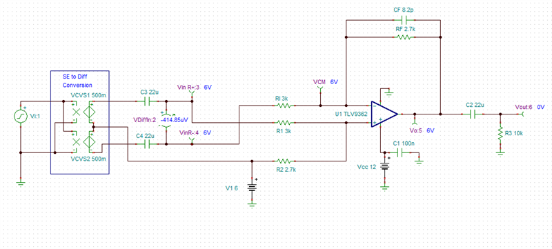

您好 Shin、
有关此电路的应用手册、可在此处找到:
https://www.ti.com/lit/ab/sbaa229b/sbaa229b.pdf?ts = 1747085273028
我们没有用于 NE5532设备的型号。 因此、我使用了 该器件的较新版本 TLV9362对电路进行了仿真。 可以在本文的底部找到 Tina 仿真。 TINA TI 是我们的免费仿真工具、可从此处下载:
https://www.ti.com/tool/TINA-TI

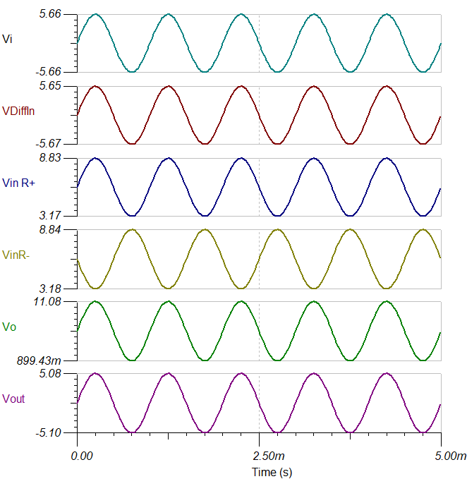

我看不到您提到的不对称性。 您是否可以测量如下所示的直流电压以确保直流偏置按预期进行测量?
生成的波形应接近下面的仿真结果
e2e.ti.com/.../TLV9362-Differential-input-single-output-_2800_3_2900_.TSC
