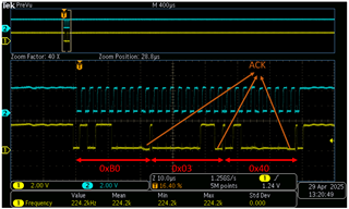

    结果相当异常、0x72没有理由保持睡眠模式。 设置0x03后、如果出现故障、0x72将显示故障。 如果负载未正确连接、0x72将显示 Load Diag。 如果 满足使用条件、它将成功进入 PLAY 状态。
    该值很可能未正确设置到寄存器0x03中。 您能按如下所示捕获 I2C 波形吗? 确保 I2C 上没有问题。
    嗨、
    我相信 I2C 没问题、

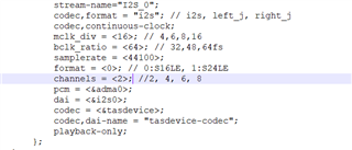

    对于软件、您尝试使用的音频格式是什么? 是 I2S 还是 TDM4/8/16? 您需要首先清除音频格式、然后查看数据表以相应地设置寄存器。

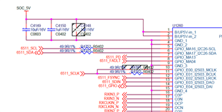

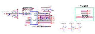

    嗨、
    这是我的 原理图 TAS6511-Q1
     SOC 原理图
     器件树 dts 处的 SOC 源代码配置
    TAS6511-Q1连接小型扬声器
    我使用  I2S 模式、我们 的 SOC 工程师 告诉我连接 TI
    我读取 AUDIO_INTERFACE_CTRL 寄存器(地址= 0x21) 、值= 0x00、  00:I2S

    你(们)好
    可能是扬声器原因 故障?
    确实可能、可以先使用4欧姆电阻器负载。
    此外、还可以尝试一些其他音频源(例如首先使用1KHz 正弦波)、使用示波器来捕获输出波形。
