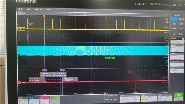

 尊敬的团队:
我使用 PCM6360-Q1。PCM6360和 MCU 之间的 i2c 通信异常。
MCU 可以向 PCM6360发送正确的 TDM 时钟、但 PCM6360不收集数据并向 MCU 提供反馈。
数据没有波形。 但模拟麦克风测试的输入是可以的,它可以在讲话时进行测量。
收集期间的寄存器如下所示。 哪种寄存器设置存在问题?
root@auto8678p164sos:/sys/kernel/debug/regmap/1-0048-pcm6340 cat registers

2、PCM6360需要 MCLK?
    您好、
    如果在从器件/目标模式下运行、则 PCM6360不需要 MCLK
    要对硬件进行故障排除、请验证以下几点:确保电源轨(AVDD、IOVDD、HVDD)稳定、电源输出(AREG、DREG)稳定、时钟正确(FSYNC/BCLK)。 您的 BCLK 应该为 #Ch *位深度*采样率。 例如、6Ch * 32位深度* 48kHz fs = 9.216MHz BCLK。
    以下是 TDM 模式、6通道录音、32位深度、直流耦合麦克风输入的示例脚本

    您好、
    谢谢。
    我们的硬件平台采用使用4通道、32位、48K 的交流单端模式、μ A。
    我可以谈谈交流单端模式的寄存器时序。 此外、如果数据中没有波形、是否有任何调试方法?
    例如、可使用哪些寄存器来查看故障原因。
    您好、
    在下面附加了修改后的脚本。 我前面提到的疑难解答提示会产生典型的错误、但您也可以读取寄存器0x15h 以确保 ASI 总线正确检测时钟输入
