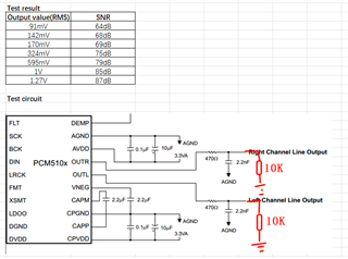

我看到 PCM5100A 规格表指出 SNR 可以达到100dB、但在我的工程中、实际测试未能实现该值。我尝试通过添加 LDO 来优化电源、但 SNR 没有提高。 请帮助检查可能导致该问题的原因。 测试结果如表中所示。
e2e.ti.com/.../SCH_5F00_PCM5100A.pdf
    SNR 测量本质上 与 DR 测量非常相似、有一个定义特性:在  动态范围中、测量最强信号与最弱信号的比率、而对于   (SNR)、测量给定信号与系统中噪声的比率。 看看您的表格、随着信号的增加、SNR 会增加、但 Δ b/w 信号和噪声水平不符合预期。 数据表中提到的 SNR (100,106或...)是器件 在最高信号 电平下的规格 、  测得的最大输出 SNR 不是2.1Vrms。   我猜您的系统中的噪声水平很高 、如果系统/主板 噪声较高、自然会占据上风。
    查看 DAC 部分的实际原理图、我会添加上图所示的10uF 电容器、 但许多电源都缺失。
    在电路板布局布线中、这些电容器应尽可能靠近引脚放置。 此外、还要确保您具有良好的实心接地层。 您可以使用用户指南中显示的布局作为参考和起点。
