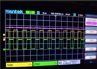

最好的问候,我使用的是 TAS5548评估板,但我得到了噪音在输出,主音量设置为+17.75db,但在数据表7.4.17 THD 管理器会话中,他们提到了前置和后置,如果我禁用它们 ,它产生了大量的噪音在最大音量,但如果我调整后置为-36db,它降低了噪音,但输出的音量帮助,我希望你。
    尊敬的 Teobaldo:
    您使用的输入信号幅度是多少? 此外、您为器件设置的具体增益级别是什么?
    我们将根据这些信息再次进行检查。
    -伊凡·萨拉扎尔
    应用工程师
    不超过120mV、我使用的是 PCM1808、日志通过 esp32发送。

    感谢您提供的额外信息、我们将在本周稍后查看并提供进一步评论。
    -伊凡·萨拉扎尔
    应用工程师
    谨致问候、已经10天了、没有帮助
    尊敬的 Teobaldo:
    很抱歉耽误你的时间。
    我已经完成了您的脚本、并记下以下几项:
    • 寄存器0x0E 设置为0x14、但根据内联注释、显示为"I2S、24位"、因此您可以改用默认值0x55
    • 寄存器0x14设置为0x01、这是-90dBFS 的阈值、但您的内联注释显示"-60dBFS "、只需仔细检查您期望的结果
    • 寄存器0x16 为 CH1和 CH2设置不同的调制指数、请注意、MSB 对应于 CH2、LSB 对应于 CH1
    • 寄存器0x17与上述0x16具有相同的问题
    • 寄存器0x31为 CH3和 CH4设置与 CH1和 CH2相同的输入多路复用器设置、另外全部4个选择通道2、只需仔细检查其是否符合预期
    • 寄存器0x36、0x37、0x38和0x39有一个部分引用了 SDIN1、请注意、这些寄存器用于其他目的、因此该段可能不正确
    • 寄存器0x38、0x39、0x3a 和0x3b 均设置为相同的值。 根据第7.6.2.19节中的说明、每个通道具有不同的延迟可能有助于降低由于 PSU 过载或通道互调而导致的 THD。 最好使用默认值进行测试。
    除此之外、最好开始使用大多数默认设置、一次只对设置进行少量更改、从 THD 管理器开始、因为此功能可能会引入削波、从而影响 THD 性能。
    -伊凡·萨拉扎尔
    应用工程师
    默认设置涉及以下内容:7.6寄存器映射?
    我在查看数据表、但我没有找到任何有关死区的信息、因为 PWM 输出+和-没有偏移。
    是寄存器映射中的那些值;这些应与下电上电后器件存储器的内容相同。
