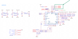

我们使用 TLV320AIC3007设计了原理图、但在设计改进中、它不再输出音频。
这是修改后 的原理图、其中 SAI5是1.8V 电平信号。

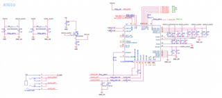

下面是之前的原理图、其中在3.3V 电平下使用 SAI2信号。 调试期间音频正常工作、但只有在按下耳机上的"应答"按钮时、您才能清楚地听到声音。
您能帮助检查更改后的原理图是否存在设计错误吗? 可以更改哪些内容以使其正常工作。

    尊敬的 Xavier:
    如果您提供3.3V 的 IOVDD、则1.8V 将不足以用作数字高电平、因此 ASI 将不会按预期工作。 在数据表中、我们可以看到输入高电平最小值为0.7 x IOVDD、因此如果 IOVDD 为3.3V、则最小数字高电平为2.31。 因此、我建议将 IOVDD 设为1.8V、以便 SAI 时钟和数据也预计为1.8V。
    如果您还有其他问题、请告诉我。
    Mir
    尊敬的 Mir:
    感谢您的答复。
    实际上、我已经尝试将 IOVDD 更改为1.8V、但似乎没有效果、这可能是驱动程序层更改不正确的问题吗?
    那么、我想知道除了 IOVDD 之外是否需要更改任何信号?
    例如、在最新的原理图中、I2C4和 SI3_RXFS 也具有3.3V 电平信号。是否需要修改这些信号?
    Xavier
    尊敬的 Xavier:
    我看到、是的、I2C 应上拉至1.8V 的 IOVDD 电平、如果您提供1.8V 的 IOVDD、RESET 引脚应在 IOVDD 时处于高电平。 如果这样可以解决您的问题、请告诉我。
    Mir
