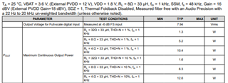

    20瓦的功率是巨大的这个 IC。 理想情况下、您应该在4 Ω 负载上获得大约12W 的功率。 查看 DS 输出功率额定值:
    您的设置中使用了多大负载?
    Ore.
    使用的扬声器额定电阻为4欧姆。 选择它是为了利用放大器的整体功能。
    来自数据表:"在升压旁路模式下、使用外部12V 电源为4Ω 负载提供10W 峰值功率"

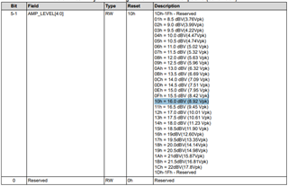

    上图中的该寄存器设置应允许您控制输出电流、从而控制功率。 这是在非旁路模式下、因此 pvdd 将从 VBAT 升压。 我建议将电流减小到 DS 在内部 PVDD 模式下支持的值、以确保安全运行。 对于这款 IC 来说、20W 的噪音并不是安全且可持续的运行。
    还有一个可以使用的软启动功能
    查找 DS 的第57页。
    要获得安全的工作输出电流、请执行以下步骤:
    • P=(Vrms^2)/R
    • 从此处检索 Vrms 和 R 以计算 Iout。 此器件在4 Ω 负载下的最高功率为12.6W。
    Ore.

    您好、Steve、
    为了回答您的问题、根据增益配置、12.6W 是4 Ω 负载下的理想选择、而我前面提供的规格表中显示了这一点。
     在该 IC 上使用系统中的12V 电压轨时、TAS2563非常适合您的设置。 通过限制增益设置、可以在4 Ω 负载上获得约10W 的输出功率、这会固有地限制输出电流。
    4 Ω 电阻器上10W 意味着约6.32Vrms、使用 Vrms = sqrt (PR)公式、约为8.9Vpk。 结算此寄存器设置8.92Vpk。 此设置具有足够的余量来避免削波。
