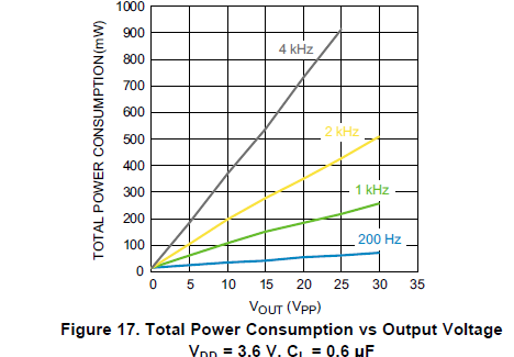

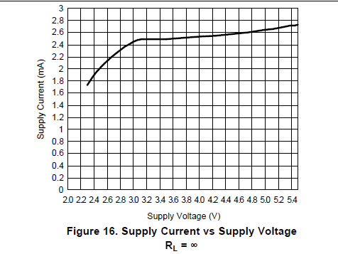

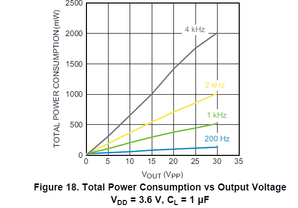

您能告诉我在评估其电源使用情况时应该重点关注的关键参数吗? 我提供3.3V 电压、旨在将输出放大至15V。 对于在计算音频放大器的电流消耗时要考虑哪些具体信息、我非常希望提供任何指导。
此外、您能帮助澄清我所附的三个数据集之间的差异吗? 非常抱歉我在音频接口方面的经验有限、但我也想了解 RL 和 CL 在 LM48560放大器输出端的作用。

    规格表中的静态电源电流可用作器件处于运行状态但空闲状态时的功耗估算值;图16可用作不同电源电压电平的参考。 设备播放后、功耗会相应地增加、在这种情况下、您可以使用图17、18和19中的功耗值、具体取决于您的负载电容。
    RL 和 CL 是负载阻抗/电阻和电容值。 RL =无限意味着未连接负载、因此输出悬空。 这些 RL 和 CL 用于表示常见的压电换能器特性。

    我能否得出结论:根据图18、在 Vout (Vpp)= 15V 时、当负载电容为1uF 时、我可以估算出功耗为1000mW? 假设音频播放频率为4kHz。
    ENA
    尊敬的 Ena:
    正确。
