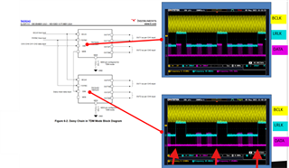

我使用 TAD5242在 DIN 输入 TDM 信号(通道= 4、左对齐、MSB 在前、一个子帧、字宽= 32、位深度= 24、下降沿同步、FS = 48kHz)。
并使用示波器观察 MD6。
我注意到一个不寻常的信号、并想了解它是什么。 它是否会导致砰砰声或其他异常行为?

    TAD5242 在 TDM 运行模式下具有菊花链选项 、每当选择器件处于 TDM 模式时都会自动启用该选项。 MD6引脚在此模式下用作菊花链输出。   器件会播放最后2个时隙上存在的音频、其余时隙向右移动并在 MD6引脚上发送。 (参见 图6-2。 TDM 模式下的菊花链方框图)
    因此从您的描述中,它将其他2个通道的菊花链输出发送到下一个器件。
    请 确保您的 BCK 符合以下公式:  BCLK=通道数 *通道 深度 * FS
    关于砰砰声问题、它不应显示为砰砰声、因为它是芯片操作的一部分

    2.关于之前的讨论,前一张图片中突出显示的红色是正常行为,对吗?

    正如我提到的、MD6引脚是第一个 DAC 的菊花链输出、它将进入第二个 DAC。 因此、对于 TDM4、 前2个时隙的数据将由第一个 DAC 处理、第一个 DAC 将通过 MD6将接下来2个时隙的数据传递到菊花链中第二个 DAC 的 DIN。 因此、 我没有看到 MD6更改级别的任何问题、但您必须对 其进行监控、以确保在此引脚上看到的数据与上述陈述相匹配。

    感谢您的信息。 客户在这里提出的问题是、他们想知道 LRCK 状态转换期间的砰砰声是否正常。
    我看到您的答案是芯片的运行。 您能帮我们更详细地描述一下吗? 还是在数据表/应用手册中显示信息?

    让我们倒带、 请识别图中的波形、我相信您有 BCK、LRCLK 和粉色是输入、这是正确的吗? 它是 DAC2的输入吗? 因为您指示了4个通道、我在这里只看到2个通道、 所以 我假设它是从 DAC1到 DAC2的数据。 为了进行注释、我们需要查看 TDM4、信号(两个 DAC 的所有 CLKS 和输入)

    这就是您需要的 TDM 信号。

    感谢您的评分。 我 认为,你看到的 与选择左移的数据生成/CLKS 的 AP 选择. 但是、您显示的脉冲对砰砰声没有影响、因为它出现在运行中未激活的通道上。

    这几天我收到了第二个 EVK、测试后、确实没有砰砰声。
    我仍然很好奇、即使它出现在 TDM 时隙4的末尾、它是否没有效果?
    ​​我想知道~的原因

    如上所述、它对操作没有影响。您显示的脉冲  在 MD6上 、将转到第二个 DAC -在第一个 DAC 处于活动状态并 从 TDM4获取输入的位置。
