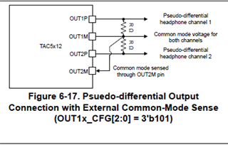

我使用 TAD5112进行设计。  我打算用立体声输出驱动耳机。  我将使用此模式:
上图中所示的两个电阻器的值是多少?。
    您好、这是耳机负载表示、耳机的值 b/w 为4至600欧姆(标称16欧姆)是可以接受的。
