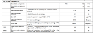

器件型号:PCM1840
您好的团队、
此器件的增益误差是多少?
请告诉我、即使它不是保证值。
我很担心、因为并排使用其中几个器件时、输出略有不同。
Ryu。
    您好、Yamashita-San、
    数据表指定了通道间增益误差不匹配、其典型规格为0.1dB
    谢谢。此致、
    Lakshmi Narasimhan
    尊敬的 Lakshmi-san:
    这不是通道间误差吗?
    是否有任何关于固态变化的信息?
    Ryu。
    您好、Yamashita-San、
    您是指多个器件之间的差异吗?
    如果是、让我检查一下这个数字、我下周会回到您的身边。
    谢谢。此致、
    Lakshmi Narasimhan
    尊敬的 Lakshmi-san:
    根据固态变化、您是指多个器件之间的差异吗?
    没错。
    我正在等待你的答复。
    Ryu。
    了解山下山。
    如上所述、我将在下周向您更新此信息。
    谢谢。此致、
    Lakshmi Narasimhan
    尊敬的 Lakshmi-san:
    您找到了这个吗?
    Ryu。
    您好、Yamashita-San、
    该器件的典型增益误差可能为-0.15dB。
    谢谢。此致、
    Lakshmi Narasimhan
    尊敬的 Lakshmi-san:
    谢谢你告诉我。
    我还想知道最大值。
    Ryu。
    您好、Yamashita-San、
    增益误差变化最高可达-0.5dB 至0.2dB。
    谢谢。此致、
    Lakshmi Narasimhan
