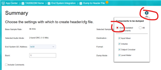

    嗨、Magboo、
    实际上、我使用了 ppc3文件在下面常用的方法中生成 cfg 文件、与 cfg 文件有一些不同。 您可以检查该方法。
    对于400多个命令、您可以删除其中的大部分命令。 一种快速的方法是、您只能在以下方法中生成活动模块:
