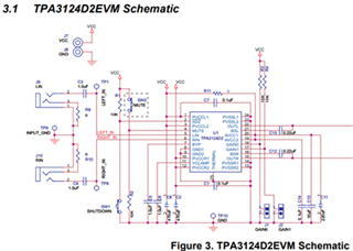

器件型号:TPA3124D2
您好的团队、
在 D/S 中、建议在 AVCC 端子上使用10uF 电容器。
但是、TPS3124D2EVM (C11)中使用了220uF 电容器
原因是什么?
转到
    嗨、Goto
    它堕落了。
    由于 EVM 可被广泛的客户使用、为了确保其稳健性、我们放置了一个大电容器。
    如果 AVCC 足够稳定、通常10 μ F 就足够了。
