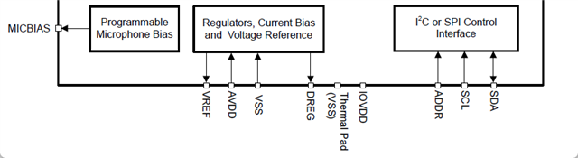

部件号:TAD5212
您好:
我们的客户有关于哪个引脚被分配了模拟 GND 或数字 GND 的 VSS 属性的问题。
您能告诉我们哪个 VSS 引脚分配为模拟 GND。
    尊敬的 IMI-San:
    该器件不需要区分模拟地或数字地。 VSS 应相同的接地层。
    Jeff McPherson
