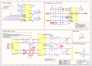

我的工程包含1个 PCM1863作为音频源、并包含2个 TAS3251以实现2.1音频系统。 BTL 2.0模式下的 PCM1863音频输入和一个 TAS3251工作正常。 用于低音炮的 TAS3251器件在 PBTL 模式下没有 PWM 输出信号。 I2S 信号完整且正确、并且时钟配置正确。 FAULT 引脚、削波 OTW 引脚以及故障寄存器0x5E 和0x5F (两者= 0x0)不会报告错误。 MODE 引脚具有3V3电平、SPK_INB+和-通过0r 电阻器连接到 GND。 处于 PBTL 模式的器件在 BTL 模式下使用与器件相同的器件、并且采用后置滤波器配置。
在 TAS3251在 PBTL 模式下具有输出信号之前、是否有更多配置要执行? 是否有其他用于诊断的寄存器? 如何检查 DSP 配置是否成功?

    您能否发送此设置的原理图?
    Ore.
    您好、
    你好。
    以下是原理图。
    TI-CSC
    嗨、TI-CSC、
    我有疑问:
    • 在 PBTL 模式下、DAC-OUTB 是否不转至 SPK-INB?
    • 客户是尝试实现后置滤波器 PBTL 还是前置滤波器 PBTL?
    Ore.
    您好、
    你好。
    关于第一个问题:
    -实际上我不知道确切地说,DAC-OUTB 和 SPK-INB 是否工作,因为我不知道如何测试。 但根据我对数据表(第6页、表1)的理解、端口 B 应该静音并接地。
    关于第二个问题
    -我的目的是使用后置滤波器 PBTL ,所以我可以使用相同的滤波器部件用于 BTL 和 PBTL 模式。
    我有问题、我不知道什么是错误、数据表和 DSP 配置的纯路径输出之间存在不一致。 例如、根据数据表、交换命令的地址为 Book 0x8C、Page 0x05、Register 0x7C 至0x7F。 纯路径控制台使用 Book 0x8C、Page 0x23寄存器0x14至0x17来执行交换命令。
    我可以测试后置滤波器 PBTL 模式、您是否有可工作的 DSP 配置?
    公务员制度委员会
    您好:
    我建议在切换到 PBTL 模式时、移除 SPK B 端子上连接到 GND 的额外电容器。
    创建一个电路、用于将这些电容器短路、以实现 PBTL 模式。
    您似乎正在使用后筛选方法。 尝试模拟 DS 提供的 cfg。
    实现4个电感器可以维持布板空间、但可能会尝试完全复制 DS 第104页上的 PBTL 模式。 如果您注意到、与 DS 建议相比、您连接到原理图输出端的备用盖已消失。
    查看输出后置滤波器 PBTL 应用 DS 具有:

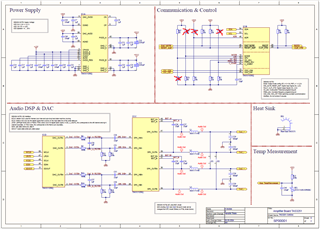

    您好、
    你好。
    我将为您提供放大器的完整原理图。 您对我的电路有何见解。 目前我使用电流限制为3A 的24V 电源。
    此外还附加了我在器件中使用的两个放大器的寄存器值。 也许您可以在其中找到一些内容。
    e2e.ti.com/.../5327.Amplifier.pdf
    e2e.ti.com/.../Amplifer_5F00_0.1_5F00_Mode_5F00_Register_5F00_Book0_5F00_Page0.csv
    e2e.ti.com/.../Amplifer_5F00_2.0_5F00_Mode_5F00_Register_5F00_Book0_5F00_Page0.csv
    为了确保放大器在一般情况下工作、我尝试了在 BTL 模式下、用于 PBTL 模式的放大器。 为此、我移除了网带的焊接桥并通过更改电阻器来更改模式。 正常工作。
    在 PBTL 模式下、SPk_OUT+和-的电压电平约为450mV。 在 BTL 模式下、Spk_Out A+和 A-的电压电平大致为12V
    也许这些信息将帮助您更好地进行诊断。
    公务员制度委员会
    嗨、TICSC、
    这证明了您的 IC 在 PBTL 模式下工作和无响应、因为您使用的 PBTL 模式不正确。 PBTL 模式在您的设置中的唯一运行方式是、如果您严格遵循 DS 上提供的 PBTL 配置。
    请勿在 PBTL 模式下留下在 BTL 模式下工作的任何杂散连接或电容器。
    请注意输出端子上的所有导线如何短接和交叉、以便在此配置中实现回放模式。 DS 中的无处显示 PBTL 模式取决于任何软件 I2C 写入或特定的输入配置。
    此 PBTL 完全取决于硬件、并且严格针对输出端子。 您可以自由使用 L 和/或 R 通道数字输入、模拟 输入也是如此。 在输出端到达此点之前、正确的是 PBTL 模式将正常工作。 我看到您的输入是模拟输入、我认为从 BTL 模式转换到 PBTL 模式时、该器件是相同的。 但是、这不适用于输出配置。
    Ore.
