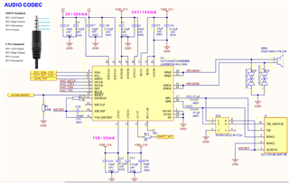

    上面是我们使用的原理图。 请看一下。
    您好、
    您的原理图看起来没有问题。 您描述的背景噪音是在耳机输出还是扬声器输出? 还是麦克风的输出? 我注意到您的脚本有一些问题。 我逐行检查是否有任何问题、并评论了我看到的内容、包括要修复的事项的笔记。 我还认为、应该修改一些行文、以便使之更好--我在评论中再次指出了这一点。 另外、我能问您为什么使用 PRB P11、以及为什么使用自适应滤波? 在脚本中使用脚本之前、我们能否让脚本恢复为默认值?

    感谢您的答复。 在不使用耳机的扬声器上可以观察到嘶嘶声。 即使未启动 MIC 部件、仍会发出明显的嘶嘶声。 注:未打开 D 类时、不会观察到嘶嘶声。 当我们打开 D 类放大器时、我们可以看到嘶嘶声。 此观察是在扬声器上没有播放音频时出现的。
