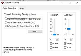

你(们)好 目前、我正在为该评估模块(TLV320AIC3254EVM-K)尝试简单的板载麦克风转数字输出配置。 我一直在关注 这个论坛上的另一个帖子的一个非常有用的资源。
但是、我一直遇到问题。 在 AIC3254EVM-U CS 软件中、未显示所需的录制配置。 我需要使用 in3、但只能选择高性能立体声录制(IN1)和低功耗立体声录制(IN1)。 这在下面的照片中显示。
根据用户手册、我安装了所有默认跳线。 特别重要的是、我有以下跳线配置:W1:2-3、W2/W3/W5/W6/W7:已安装、W8:2-3、W-4已移除。
我在 Firmware:USB-AudioEVM 版本3.04以及 USB-miniEVM 版本2.03上试用过它。 在这两种情况下、IN3都不可用:

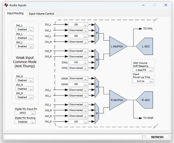

在模拟设置>音频输入中、我的设置如下所示:

    很抱歉给您带来不便、预设的内容仅为 IN1L。 有两个选项可供选择
    1)如果您单击录制预设旁边的"脚本"选项卡,您将看到用于运行该特定预设的完整脚本。 您可以将其复制到命令行界面(回到主 GUI 窗口)、并根据需要调整寄存器、例如连接 IN3L 而不是 IN1L。
    2)打开命令行界面,然后点击"记录"。 现在、在 GUI 中完成的所有 I2C 写入都在此处捕获以供参考。 您可以运行录制预设以启用1L 录制、返回到输入路由窗口、然后单击"刷新"。 然后在 GUI 中进行所需的更改。 所有这些更改都将在命令行界面窗口中捕获、以便您可以根据需要生成自己的脚本。

    我已经按照您的说明进行了操作、并能够记录我所做的更改、执行命令缓冲区后、现在刷新时会保留这些更改。
    进行这些更改后、"典型配置">"录制">"典型录制配置"中的图形是否应该更新以显示这些新更改(例如、in3的可用性)? 或者、这些只是默认预设、带有一些可自定义控件、其他所有操作都应该在脚本中完成? 我想我感到困惑,因为它似乎是软件的早期版本,从教程和论坛帖子,我跟着,似乎有一个选项"差分板载麦克风(in3 )"那里. (为了清晰起见、下面附上了一张照片)。 也许这只是一个已删除的预设?
    需要说明的是、这是包含我所指的典型录制配置的屏幕:

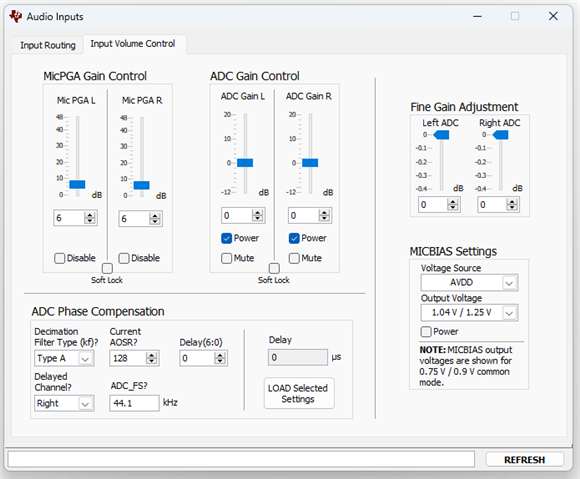

    我想我最终要问的是:"音频输入"中是否显示了系统的实际配置方式(忽略"典型配置">"录制")? 只要在那里正确配置(和执行), eval。 主板配置是否正确?

    我不知道为什么删除它。 但您的理解是正确的、只要"音频输入"选项卡正确(刷新后)、它就会正确配置、其他所有选项都是一样的。
