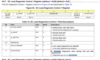

在我们公司,在其中一个项目,自动诊断工作正常的安培。 但是、在另一个工程中、自动诊断无法正常工作。
LDG BYPASS 设置为0。
    你(们)好
     故障状态将阻止直流负载诊断、包括时钟故障。 请确保首先消除所有外部故障。
