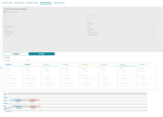

我尝试评估 TAC5112 EVK、但很难完全了解 PPC3 TAC5112 GUI。
如何禁用其他通道、因为我的设计仅使用 I2S。
对于 I2S、我会将 TAC5112 BCLK 配置为目标模式、2.048MHz 配置为 Fsync、频率为32KHz。
然后、我将有1个单端模拟麦克风连接到 IN1P、而在 OUT1上提供差分输出。
如果您能提供 一些预先定义的配置参数来 加快我的评估速度、请表示感谢。
    尊敬的 JY:
    如果 ADC 通道处于 tri 状态模式、则它不会出现在总线上。 它会从总线中有效地移除、并且不需要对通道时隙进行计数。 因此、对于2通道 I2S 输出、通道1为2会启用、其余通道被禁用。 是的。 唯一需要更改的是、需要将通道2分配给右侧的0时隙、而不是左侧的1。 窗口底部的图可帮助您显示生成的总线将是什么并确保其符合您的预期。

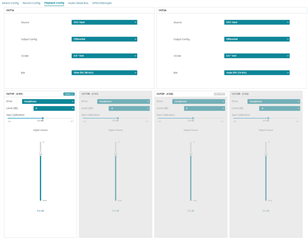

    感谢您的答复。 我会使用模拟输入来测量 DOUT。
    但是、在测量 out1&1M 的差分耳机输出时、我遇到了问题。
    仅供参考、我通过音频精度从外部注入 DIN1。 而对于音频选择、我选择了外部 ASI。

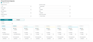

    下面的配置是否有任何问题、导致我 无法在 OUT1P&OUT1M 获得输出?
    尊敬的 JY:
    我看到 Channel 2设置为时隙1、但格式为 I2S。 您打算使格式为真 I2S 吗? 如果是、您需要将通道2更改为插槽"右侧0"
    我熟悉音频精度、因此如果您可以共享数字串行配置、我可以将其与器件设置进行比较。
    您的硬件设置和跳线设置、AP 连接位置等
    最后、GUI 左上角有预设、这些预设应为工作的默认设置。 是否正在使用它们、或者手动编程?
    Jeff McPherson
    尊敬的 Jeff:
    感谢您的支持。 我设法获得此编解码器的输入和输出、这是我们设置中的一些错误导致的。

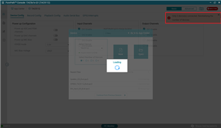

    但是、我还有其他问题需要获得支持。 为什么我不能加载我的 ppc3文件设置,它保持提示该错误?
    JY 请参阅
    尊敬的 JY:
    该错误应该与您无关。 但我建议在未连接 EVM 的情况下加载 PPC3、请让 PPC3加载设置、然后连接 EVM。 它的行为更好。
    Jeff McPherson
    尊敬的 Jeff:
    即使有您的提议、GUI 也会挂起。 然而,我发现写作脚本是最好的选择。
