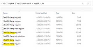

    称赞 nw.exe "regbin"工具后。 单击左上角的三行、然后选择"打开"
    导航至 tas2781-linux-driver/regbin/jsn 目录、并根据您的系统选择1、2或4安培.json 文件、然后按"Next"
    在这里、您可以修改或创建新的配置文件-也许您只需要一个。 每个配置文件都包含块。 每个器件有一个"POWER_UP"和"SHUTDOWN"块、您实际上只需要修改"POWER_UP"块。 在此处添加特定于您的系统的任何寄存器命令。 此块应包含从 PPC3"器件控制"面板更改过的任何设置
    完成后、您可以命名并生成 BIN 文件(这是您的 reg.bin 文件)。该文件将包含所有配置文件。
