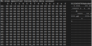

我测试 MCLK clk 12.288MHz、 BCLK clk 3MHz、WCLK 时钟48kHz、 DIN 输入有信号  、但 tlv320dac3203  没有声音输出、HPR/L 没有信号  、驱动程序使用 soc sound/i2c/codecs/tlv320aic32x4.c、i2c 转储如下所示、如何在 tlv320aic32x4.c 驱动程序中为此编解码器设置? 谢谢

    从寄存器转储中、我注意到了一些问题:首先、PLL 断电、但器件的输入时钟是 PLL 的输出、其次是 DAC 和耳机输出断电。 如何使用驱动程序配置设备? 您是否在使用 alsa、是否有 dts 文件? 您也可以通过寄存器写入来解决此问题。
    以下是我已注释的寄存器 转储及其相关行:
    04 03 #pll clk is codec_clkin, mclk is input to pll
    05 11 #pll powered down, r=1. if PLL is powered up, the next few lines are fine. change to 0x91
    06 08 #j=8
    0b 08 #ndac=8
    0c 02 #mdac=2
    0e 80 #dosr=128
    14 80 #aosr=128
    1a 01 #clkout powered down
    1b 00 #i2s, 16 bit, bcflk and wclk input to device
    1d 01 #bdiv_clkin=dac_mod_clk
    1e 04 #bclk n div powered down
    25 00 #L+r dac powered down, l+r hp powered down
    35 12 #bus keeper enabled, mfp2 is pasi dout (default)
    36 03 #din is pasi input, or dig mic, or gp clock in
    3c 01 #dac prb_p1 (default)
    3d 01 #adc prb_r1 (default)
    3f 14 #L+R DAC POWERED DOWN! set to 0xd4 instead
    40 0c #L+R DAC MUTED! set to 0x00 instead
    41 d8 #l dac digital volume control set to 1101 1000 -> -20dB
    42 d8 #r dac digital volume control set to 1101 1000 -> -20dB
    44 6f #l+r drc enabled, default threshold and hysteresis
    45 38 #default drc hold time
    50 00 #l+r adc powered down
