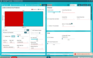

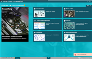

尊敬的团队:
我最近购买了 TAS2X63EVM 一直在尝试使用将其连接到我的系统 默认设置
有时它无法连接、有时会显示不同的 EVM 消息?
有时显示如上所示
  • 有时、EVM 无法完全连接。
  • 在其他情况下、PPC3会显示 不同的 EVM 名称/消息 GUI 不一致/不同 超出预期。
  • 有时、它会显示如下屏幕截图中所示的消息(请查找附件或参阅上文)。
我不确定导致这些不一致行为的原因。 您能否提供有关问题的潜在原因和解决步骤的建议?
从购买到现在、我一直没有听到 EVM 发出的声音!!!!!
非常感谢您的指导。
Pooja.
    嗨、Pooja、
    您施加到 VIN 的电压电平是多少?
    接通电源时、您是否看到 LED 亮起? 要连接到 USB 时需要注意什么?
    目前预计会收到有关"Detvery version of EVM"的警告消息、应该不会阻止配置器件。
    在您的某些捕获中、我在底部看到"无法应用处理流"错误消息。 您能否检查系统中是否安装了 Matlab Runtime Compiler (MCR)? 有时、防火墙或类似的网络问题可能会阻止使用 PPC3安装所需的所有工具。 您还可以按照以下文档中所述检查环境变量是否设置正确: e2e.ti.com/.../3630.PPC3-_2D00_-EnvVar-Fix.pdf
    -伊凡·萨拉扎尔

    尊敬的  Ivan Salazar:
    • VIN 电压= 5V
    • LED 亮起。(下图所示为蓝色和 Vin LED 指示)
    • MCR 路径 已正确设置(也已尝试删除、重新添加和重新启动)。
    • 仍然获得 "不同 EVM"消息 和 A 工艺流程错误
    Pooja.
    嗨、Pooja、
    我刚刚注意到 J5已设置为启用。 您可以尝试将此跳线改为 DISBALE 吗?
    -伊凡·萨拉扎尔
    应用工程师
    尊敬的  :
    正如您提到的尝试、但它显示为" 您有不同版本的 EVM 支持的硬件 ID FWIDTAS2563EVM-REVA "
    V Pooja。
    嗨、Pooja、
    您可以忽略该警告消息。 现在 EVM 上的其他功能是否正常工作? 您是否一直看到工艺流程错误?
    -伊凡·萨拉扎尔
    应用工程师
