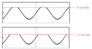

3.我们正在设计系统灵敏度,并希望采取更多的耳室余量,当我们使用30%的夹子,低于5kHz 正弦波(与3R 电阻负载)放大器工作正常,当频率超过5kHz, IC 很容易进入保护模式. IC 是否支持高削波工作模式? 如果不是、您建议的上限是多少个%s 的剪辑(10%?  15%? 20%?)  并确认 IC 可以在20Hz 至20kHz 的频率下正常工作?
正常设计 : DAC 0dBFS 输出,我们正在设置放大器输出约10% Clip THD (0.5dB margin)
更多听室设计:DAC -10dBFS 输出,放大器输出约10% CLIP THD
                   DAC  0dBFS 输出、放大器输出约为30% Clip THD

    1.低电阻器可能很容易触发 OC。 因此、在我们的验证过程中、低于3.2ohm 可能会使电流流动保护更加容易。 我们使用虚拟负载进行测试。
    您可以简单地考虑放大器的10%裕度。
    高削波模式主要受温度和过流阈值限制。
    您可以测量30%的电压、以查看电流是否可能接近 OC 阈值。
    此外、您可以使用热枪测试输入超过5kHz 时热是否会快速变高。
    Jesse

    我们 只 得到基于正常温度的测试数据。 因此、较高的室温结果应基于实际的测试设置。
    正如您在数据表中可以得到的那样、唯一经过测试的 THD 数据是10%。 因此、建议使用10% THD、并应根据实际用例测试更高 THD。

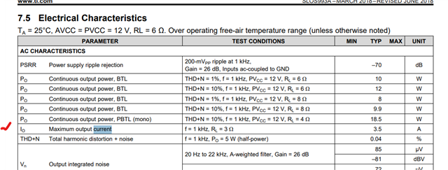

     TI 网站的数据表中未提供过流保护的安培值说明。
     请您今天给我们分享一下吗?
    尊敬的 Solong:
    数据表中仅列出了典型的最大输出电流。 没有 OC 电流。 您可以参考下图。
    您可以使用此值作为参考。
    该芯片太旧、无法获取该值的设计数据。 很抱歉。
