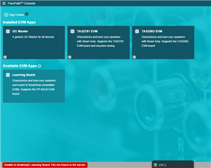

尊敬的 Sirs:
  我想将"学习板"应用安装到 PurePath 软件(3.3.0版、平台构建410)中。
  但是、它显示"无法下载学习板。 在服务器中找不到文件。"
  如何安装 "学习板"的应用程序 ? 谢谢。
    您好:
    我在我这边也看到了同样的反应 我已将问题告知我们的软件团队。 您可以按照此 主题中的说明 手动下载应用程序。
    感谢您的关注!
