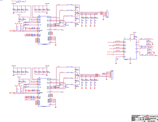

尊敬的团队:
目前我们正在尝试 使用 PPC3调优 TAS5822M 放大器的音频输出。
现在我们感觉输出低音效果和输出音量 很低。
要调整哪些特定参数以改进?
PFA 原理图
Deepthi

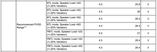

    尊敬的 Deepthi:
    您可以提高 PVDD 输入电压来提高响度。 请记住您的扬声器阻抗和额定功率。
