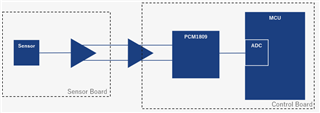

大家好!
我对使用 PCM1809有以下问题。
我当前正在通过以下配置使用 PCM1809来检查输出数据。
1)从 BCLK 和 FSYNC 波形的输入到我要输出的值大约需要185ms 的时间。 这是正常的吗?
2)为什么会发生这种情况? 是否有办法降低数字馈通?
3) SAR 中使用的 CR 滤波器微型版本是否可以用来改进它? 还是可以使用决策过滤器?
4)滤波的副作用是否有缺点? (对增益的影响、对直流偏移的影响等)
5)如果对直流偏移有影响、是否可以通过高通滤波器将其消除?
6) Vref 值设置为2.75v。
收集 PCM1809的转储数据时、输出似乎比传感器输出低10%左右。 中间有一根电缆、因此它会略微衰减(2~3%)。 原因是什么?
此外、当 Vref = 2.75v 并且从 FG 输入一个3V 的正弦波时、转储数据会显示3V 的正弦波。 这个 Vref 是什么意思?
柳介
    您好 Ryusuke、
    1/2. 信号链中的每个器件都有一定程度的延迟。 185ms 是传感器输入和 TDM/I2S 输出之间的总时间。 由于该器件由硬件控制、因此优化延迟的能力非常有限。 您可以在线性相位模式或低延迟模式下运行并注意时间差异。
    3/4. 抽取滤波器启用确实会产生影响。 如 数据表的第6.3.6.2节所示、您的相位精度交易速度(某些相位失真)和稍大的通带纹波。
    5.是的,见第6.3.6.1节
    5. Vref (如果内部电压基准允许 ADC 对数据进行函数/转换)。 数据表的第6.3.5节进行了进一步说明
