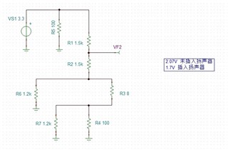

    通过在上电断电情况下测试 D 类放大器连接到 GND 的输出电压、我们的客户估计 D 类放大器具有大约1.2K Ω 的下拉电阻。 这可能是由导致非高电阻状态的原因造成的? 我们能否通过电子邮件展示芯片输出器件的图表?  tony-liu@ti.com
    此外、客户希望去掉电容器、直接连接扬声器和 D 类输出。 因为 电容占用了部分功率、所以扬声器输出音量会减小。
    他们想知道当 D 类放大器断电时、MISBAIS 是否会向 D 类放大器提供漏电流、以及是否存在任何风险或影响。 电容被移除了。

    这张图片从何而来? D 类输出绝不应连接到 VOL MICDET/MICDET 或 MICBIAS。
    这两个220uF 电容器不是必需的。 可以删除这些内容。
    我不确定我们能否轻松访问设计文件、因为该器件相当旧。 正如我提到的、可能还有其他二极管。
    我能问一下、断电时具有高阻态输出的扬声器放大器有什么问题吗? 是否存在漏电流问题?

    图片来自 https://www.ti.com/lit/an/slaa540b/slaa540b.pdf
    这是用于 D 类开路负载检测的控制器。
    您能解释一下、在移除220uF 电容后、我们还可以将 MICBAIS 或 VOL MICBIAS/MIDET 连接到 D 类放大器输出端吗? 这种连接的风险是什么?
    我的客户想检测 D 类放大器没有输出时扬声器是否打开、那么 D 类放大器输出时是否存在任何其他风险? 您如何建议我们这样做?
    测得的阻抗异常、尽管与高阻抗状态不同、但也可以通过外部 MCU ADC 的 DECT 引脚的电压变化来确定。 电路可以工作、但我们想确认是否存在问题、以及为什么阻抗的表现相对较小、就像您提到的二极管问题一样。 因此、请提供更多解释、谢谢。

    无法卸下220 μ F 电容器。 它们需要阻止 MICBIAS 电压与 D 类驱动器的电压输出进行测试。 该应用手册还直接说"需要使用220-µF 电容器来尽可能地降低检测电路的直流偏置。 这些电容器必须较大、以更大限度地减少对扬声器电路串联阻抗的影响。" 如果串联阻抗是一个问题、您可以尝试增加电容器尺寸。
    该检测电路进行由扬声器阻抗形成的电压测量。  我相信即使在放大器开启时它也仍然可以工作、因为 MICDET 的上拉电阻比负载强得多。
    测得的阻抗异常尽管与高阻抗状态不同、但它也可以通过外部 MCU ADC 的 DECT 引脚的电压变化来确定。 因此电路可以工作、但我们想确认是否存在问题、以及为什么阻抗行为相对较小、正如您提到的二极管问题一样。
    由于存在直流阻断电容器、检测电路不依赖于放大器的输出阻抗。 我不理解这种担心。 请详细说明。

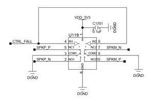

    如果客户移除电容器、并使用多路复用器来开关检测电路和 D 类输出电路。 这是一个好的解决方案吗?
    当 D 类放大器的输出工作时、MUX 将断开检测电路。
    如果检测电路工作正常、多路复用器将断开 D 类放大器。
    工作正常吗?
    尊敬的 Tony:
    在客户设计最终电路后、我们应该再次回顾它、但在理论上、这是可行的。

    客户陈述如下:
    下图是扬声器开路负载检测电路、请帮助您了解、谢谢。
    1、当正常 D 类放大器输出工作时、D 类放大器上电、CTRL_FALL 为低功耗正常、关断检测电压电路断开;
    2、当没有声音输出状态时、将进行开路负载检测、D 类放大器断电、CTRL_FALL 设置为高电平、如之前的测试结果所示。 当扬声器 MICDET 为1.7V 时、Speak 连接良好;当扬声器负载开路时、MICDET 为2.07V;当发声时、我们收集 AUD_5V 侧的电流。 检测在输出声音期间说话是否在系统中正常工作。 反馈取决于电流的存在。
    您认为此解决方案可以起作用吗? 如果存在一些风险、请给出一些建议。 非常感谢。
    尊敬的 Tony:
    多路复用器连接看起来并不正确。
    正常 D 类输出时、SPKP_P 和 SPK_N 连接到 GND。 D 类输出中移除了电路检测。 这没关系。
    当 D 类关闭且需要连接检测时、SPKP_N 和 SPK_P 连接到 GND。 检测电路仍未连接。 SPK_P 需要连接到 SPK_N、SPKP_x 也需要连接到 SPK_N 我认为 DGND 不能是多路复用器中开关之间的公共引脚。
