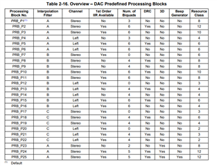

    MCLK 看起来抖动很大、频率不稳定。 这可能会导致操作出现问题、您是否能够提供更稳定的时钟?  您是否提供了自己的 BCLK 和 WCLK 以及 MCU 的 MCLK? 如果您使用蜂鸣发生器在 DAC 上输出、我也很好奇在本例中 DIN 是什么。
    这是供参考的时钟/数据的屏幕截图。
    还有一个注意事项是、蜂鸣发生器仅与 DAC 处理块 PRB_P25配合使用、因此如果您可以更改寄存器0x3c、您或许能够听到蜂鸣声。 但是、如果您提供数字信号 DIN、则不需要使用 PRB_P25、如果您决定不使用蜂鸣发生器、我建议将其保持为默认的 PRB_P1。
    Mir
    感谢您的快速答复- PRB_P25的提示帮助很大-我错过了这张图表。
    在正常连接 Devkit 并捕获和复制其部分 I2C 流量后、我设法使其运行。 流量随附了一些说明正在发生什么的笔记、以防对任何其他人都有用。
    我认为上面代码中最大的错误、除了使用错误的 PRB 块外、NDAC/MDAC 线路需要设置高位才能开启分频器、如下所示:
    while (tlv320_write (0、0x0B、0x81)); //分频器上电、NDAC = 1
    while (tlv320_write (0、0x0C、0x81)); //分频器上电、MDAC = 1
    .e2e.ti.com/.../EVM_5F00_startup_5F00_data_5F00_capture_5F00_normal_5F00_timestamps.xlsx、
