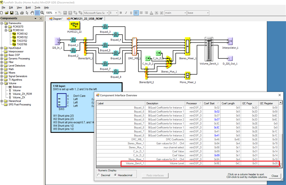

  • 我目前使用的是 PCM5242/PCM5252、还使用 PurePath Studio 来设计 miniDSP 配置。 我已 I²C 将程序加载到器件中、并能够通过 I ² C 与它进行通信。
    但是、在操作期间更新音量控制块的 miniDSP 运行时系数时会遇到困难。 根据接口概述、卷块映射如下:
    • I²C 页面:0x2C (44)
    • 寄存器:0x08
    我已尝试在提取配置文件后使用标准 I²C 写入将4字节值写入此寄存器(从0x08编排)。 I²C 事务显示成功、但卷没有变化。

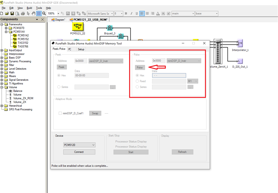

    嗨、该器件具有乒乓模式交换机制、用于防止意外更改或写入。 基本上有2个缓冲区(用户和 DSP)、因此使用开关时、您必须告诉器件您要将用户缓冲区的值写入 DSP 缓冲区、然后在下一个 FS 上进行交换。 以下应用手册对此进行了详细说明。
    https://www.ti.com/lit/an/slaa425d/slaa425d.pdf?ts = 1749580531398
    我相信在 GUI 上有一种方法可以用来做它 ( 我没有一个 EVM 来检查它在这里)
    然后转至"TOOL"选项卡、在此选项卡下选择 I2C 存储器工具、随即打开以下窗口。 将所需寄存器的相关信息放入其中、然后点击 poke、它应该会将您的新值写入寄存器
