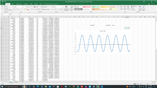

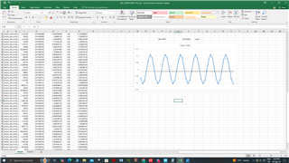

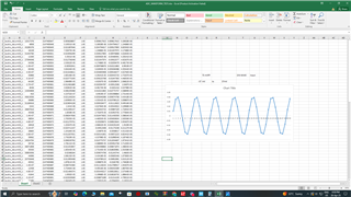

我们目前正在努力  TLV320ADC5120  IC。 在我们的测试中、我们施加了 A 200mVpp 的1Hz 正弦波信号 ADC 输入端的位置。 ADC 输出波形正确显示了正弦波形、表明采样和处理路径正常工作。
但是、我们观察到 输出数据的振幅不对应 200mVpp 输入的数据与预期水平相匹配。 在 Excel 中附加了波形图和相应数据的屏幕截图、您可以在其中清楚地看到正弦波形、但振幅明显低于预期。

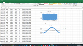

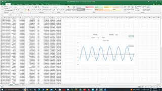

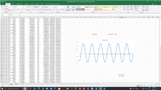

但当我们应用了1KHz 与不同的电压峰峰值、我们得到了正确的振幅水平。 如下面的屏幕截图所示、

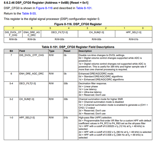

    TLV320ADC5120具有内部数字高通滤波器。 DSP_CFG0寄存器(第0页寄存器0x6B)中介绍了该滤波器的设置:
    假设采样速率为48kHz、此高通滤波器的截止频率默认为12Hz、这可能解释了1Hz 信号的振幅更低、但1kHz 信号的振幅符合预期的原因。
    您可以将此寄存器中的 HPF_SEL 字段设置为0、使其成为全通滤波器、并再次检查1Hz 频率测量值。

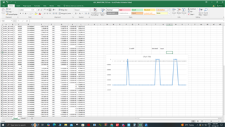

     在重复测试后、我们发现 IC 存在问题、ADC 在超过 I²S μ s 的时间内停止响应。
    无论输入信号如何、I²S Ω 数字输出都没有变化。  无损坏数据的迹象、只有零。  器件现在无法正常工作、并且可能已损坏。
    我们更换了 IC、 对于几次跑步、它运行良好、但现在我们一直收到 仅零值 来自 ADC 输出(通过 I2S)、尽管输入正确。 更换的 IC 也损坏。
    • 任何值 1kHz 200mVpp 正弦波 (通过示波器确认)。
    • I2S 和 I2C 接口已正确初始化。
    • 开机和初始化后、所有输出样本都是0
    • 我们怀疑某些内部寄存器错误配置或初始化序列问题、尤其是在更换 IC 后。
