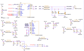

我们 在工程中使用 TLV320DAC3100IRHBR DAC、
在 EMI/EMC 测试用例中、我们发现辐射发射测试中存在 442MHz 问题。 在 TLV320DAC3100IRHBR IC 附近使用场探头测量时、我们还发现了 442MHz 源的谐波。 请提供解决问题的建议。
此外、请查找下面提到的原理图和现场探头输出。 供您参考。

    您好、在我收集的您的帖子中、您未使用我们的 EVM。 在几乎所有情况下、您都可以跟踪与所用电路板和元件的布局布线相关的 EMI 问题。 在原理图中、我没有看到与设计相关的任何问题。 我可以点击此处为您提供有关 TLV320DAC3100 EMI 的来源指南和非常具体的裸片。
    您知道 EMI 的来源可以是什么
    • 集成电路 I/O 开关
    • 封装
      • 引线框中
      • 键合线
    • PCB 引线
    • 位置
    • 接地平面和电源平面
    • 电缆组件
       已经  为给定的 IC 选择了设备和封装,包括引线框和键合线,因此您必须专注于与电路板布局相关的其他问题。 在 设计 考虑 EMI/EMC 的 PCB 时、以下是一些指南:
    • 保护敏感元件免受噪声影响
    • 减少向附近电路发出的噪声
    • 优化接地/返回路径
    • 使噪声敏感型模拟引脚/布线 远离噪声大的电源引脚/布线
    您还可以参阅的特定应用手册 AIC31xx/DAC31xx 器件和扬声器输出的 EMI 滤波
    https://www.ti.com/lit/an/slaa495/slaa495.pdf?ts = 17497336669353&ref_url=https%253A%252F%252Fwww.google.com%252F
    希望这能对您有所帮助。
