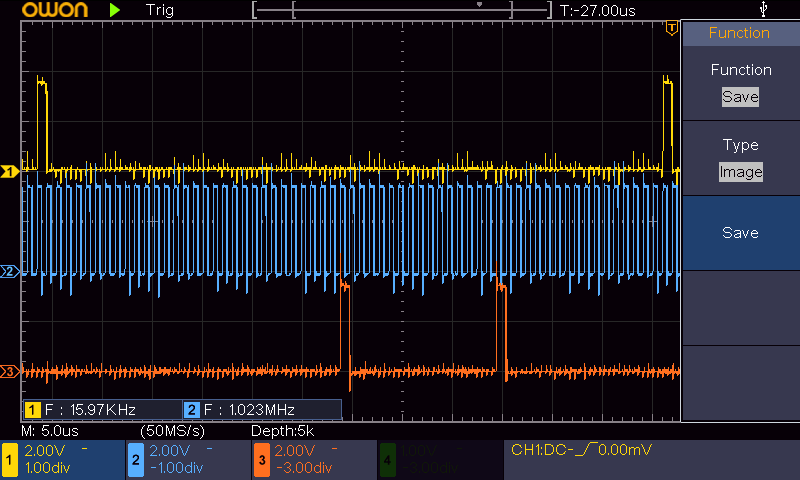

我将 TLV320ADC5140 连接到 STM32H750 开发板。
我在 STM32 上针对 16 位音频、4 个输出插槽和 16kHz 采样率配置了串行音频外设。
TLV320ADC5140 配置为 4 个单端输入通道、在 16 位 TDM 模式下输出 4 个时隙 — 该器件作为从器件运行。
遗憾的是、TLV320ADC5140 未在 ASI 总线上检测到采样率以及 BCLK 与 FSYNC 的比率、仅报告两者的错误。
以下是串行总线的示波器轨迹:
黄色迹线为 FSYNC、蓝色为 BCLK、橙色为数据。 从频率测量中可以看出、FSYNC 为 16kHz、BCLK 为 1.024MHz、FSYNC 脉冲之间有 64 个 BCLK 周期。

DEV_STS 寄存器显示通道已启用且上电。 如您所见、ASI_STS 报告 0xFF、但我不确定其中的原因。
任何指示都将非常感谢。

    尊敬的 Kevin:
    我将 EVM 设置为相同的 FSYNC (16kHz) 和 BCLK (1.024MHz)、ASI_STS 寄存器读回 0x14、这是此采样率和时钟的预期结果。
    您还能否确认 BCLK/FSYNC 信号是否满足数据表中提到的时序要求?
    谢谢。此致、
    Lakshmi Narasimhan
    我已经检查了信号并确认它们符合时序要求。 但是、我注意到的一点是、BCLK 似乎 以几 ns 的时间引导 FSYNC、但数据表中的时序图指示 FSYNC 的建立时间至少应为 8ns。 似乎无法更改 STM32 SAI 外围设备以将其考虑在内... 除非我错过了一些东西。
    我也不理解如果 ASI 频率无效、为什么器件不会关闭通道。 STATUS 寄存器仍会显示通道已上电并已启用。
