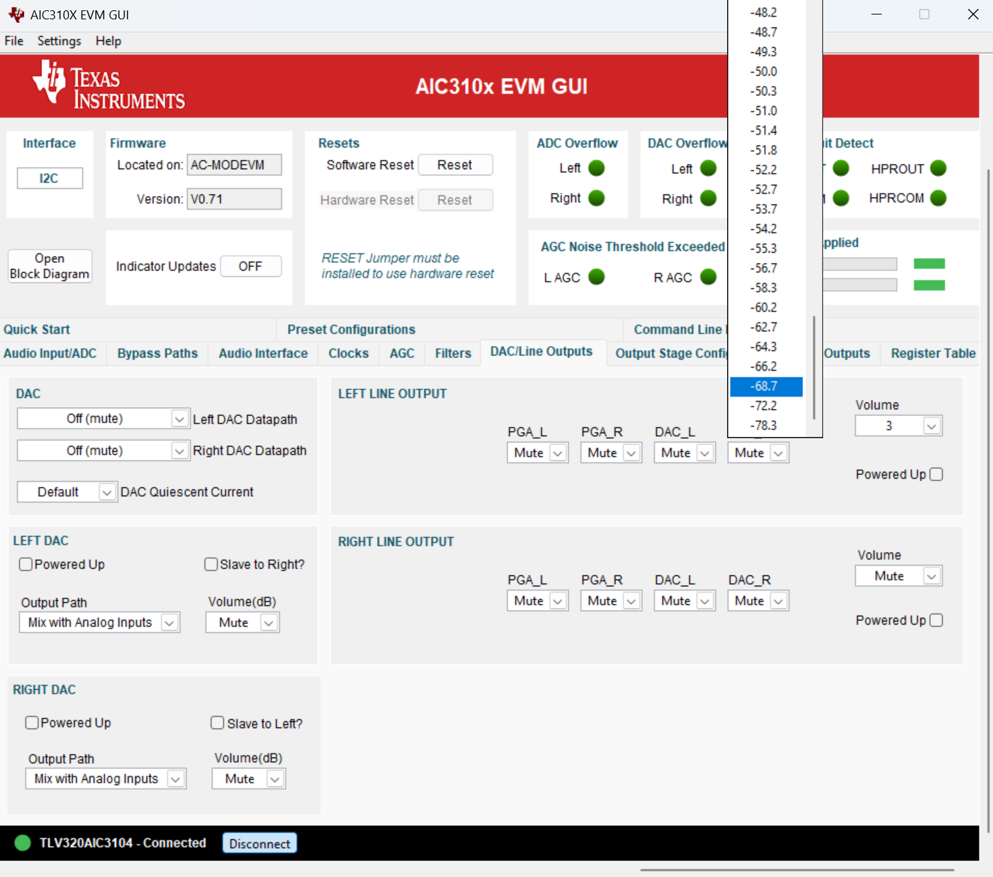

您好、
我们正在研究一个项目、希望实现–10dB HL 至 120dB HL 范围内的音量水平、步长为 5dB。 在 EVM 软件中、GUI 的 DAC_L 和 DAC_R 部分中有几个负值。 我附上了一张显示这些负值的图像。 在列中没有为值指定单位、这会导致在识别我是使用 dB SPL 还是使用 dB HL 时产生混淆。
我面临的另一个问题是、在列中的–78.3 值下获得~ 25 至 30dB SPL(在命中框中测量)、这似乎是列中的最后一个值。 是否有方法可以对编解码器进行编程以提供–10 dB HL 至 120 dB HL 范围的音频配置文件?
DAC_VALUES
    您好、
    这些下拉菜单控制 输出音量控制、因此相对于满量程输出电平、它是 dB。 线路输出 DAC 音量控制旁边还有“Volume(音量)“下拉菜单、即输出增益、范围为+0dB 至+9dB。 因此、有一个介于 0 到–78.3dB 之间的音量控制、然后有一个介于 0 到+9dB 之间的增益级。 将这些输出电平映射到 dB HL 也会取决于扬声器放大器 — 该音量会影响来自 DAC 的低压模拟输出。 如果您想要更大的 dB 输出范围、则需要进一步放大信号。 这些输出电平的思路是、如果增益设置为 0dB、而音量设置为 0dB 衰减、则满量程数字信号应为 1.414Vrms、如此处的数据表中所示:
    这意味着、如果您的数字音量设置为–6dB、我们将看到输出电压减半。
    我们还可以在数据表中看到、动态范围的标称值为 97dB、因此该器件无法实现 130dB 的动态范围、因为在从满量程达到–130dB 之前会达到本底噪声。 您需要在设计系统时考虑到这一点。
    如果您还有其他问题、请告诉我。
