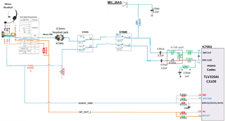

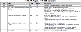

您好:
我们有以下硬件配置来通过编解码器支持单声道耳机(麦克风+单端扬声器)。 目前放置的是绿色电阻器、用于将编解码器的 HPCOM 引脚短接至音频接地。
您能告诉我如何为 HPCOM 配置寄存器 38 吗?
Chirag
    尊敬的 Chirag:
    寄存器 38 在此处不起作用。 HPOUT 上有一个等于 VCOM 的直流偏置。 如果环 2 引脚未连接到 VCOM、您将获得直流电流以及音频。 会导致效率降低。 但它不会对音频质量造成太大影响。
    我建议短接 R7060 并移除 R7029。 然后、可以将寄存器 38 设置为 HPCOM 作为恒定 VCM 输出。
    Jeff McPherson

    您好、Jeff、
    如果您不介意、您能解释一下(可能是使用粗略的草图?)  在 HPCOM 接地的现有配置中、直流电流将如何以及通过哪条路径流动?
    很抱歉愚蠢的问题。 当然、直流电流将通过单声道 16 至 32 欧姆扬声器从 VCM 流向接地。

    尊敬的 Jeff:
    遇到一个小问题。 我还在进行麦克风诊断、需要 RING2 接地。 我有 680 Ω 的上拉电阻连接到麦克风偏置电压。 我使用麦克风的阻抗(存在于耳机的套管和 RING2 端子之间)。 如果移除 R7029、我将松开 680 欧姆上拉电阻和 MIC 阻抗下拉电阻器的分压器的接地基准。
    有什么想法吗?
    Chirag
    尊敬的 Jeff:
    为了能够执行麦克风诊断(需要接地基准)并避免扬声器出现直流失调电压、在 HPOUT 上放置“交流耦合“电容器是否可以解决这两个问题?
    Chirag

    当通过 3.5mm 耳机插孔驱动我的单声道耳机的左扬声器时、我不认为需要 HPCOM。 我可以移除电阻器 R7060(以断开 HPCOM 引脚)并放置 R7029(用于接地回路电流)。 这种方法仍然会导致直流功率损耗、因为扬声器始终会看到 HPOUT 的 VCM 电平。 你能否证实上述情况?

    尊敬的 Chirag:
    是的、交流耦合帽允许您将耳机基准保持在 GND、同时防止额外的直流电流流经负载。
    如果您可以处理直流电源损耗、那么是的、您的描述是可以的。 耳机将以 GND 为基准、以满足您的诊断要求。 交流耦合电容器将足够简单、可以消除直流功率损耗、但直到您旋转电路板来包含这些损耗、您的解决方法才有意义。

    尊敬的 Jeff:
    欢迎回来! 感谢您的确认。 我刚注意到、交流耦合电容需要接近 1mF! (巨大) 是由于 HPF 的截止频率为 20Hz(阻止高达 20Hz 的低频;由电容器和 16 欧姆耳机扬声器组成的滤波器)。
    Chirag
    尊敬的 Chirag:
    您当然可以这样做、但可能没有必要。 470 μ F 电容器将使截止频率为 20Hz。 有线耳机通常在再现低至 20Hz 时效果不佳。 您可能可以设计 40 或 50Hz、而不会大幅降低质量、这会大大降低您的电容值。
    Jeff McPherson
