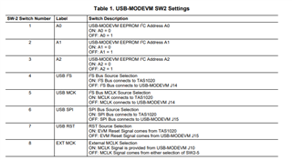

    使用 USB-miniEVM 软件 (PCM3070 控制软件 — k) UI、我们通过命令行界面刷写了上述代码。 我们使用示波器检查了 MCLK 时钟(两个引脚: J14.1 和 P22.17 ) ,它是 11.28MHz。 我们是否需要更改 电路板上的任何连接 (PCM3070RHBEVM-K)。  我们始终在 MCLK 引脚上观察 11.28MHz 时钟。
    请提供
     -电路板连接(如 USB MODEVM 上的 SW2 和我们需要连接我们的 DUT I2S 引脚和 DAC 输出和 ADC 输入,如果有任何其他与时钟和电源相关的重要连接)    Tx 和 Rx。
     -为 ADC 和 DAC 请求单独的代码,MCLK –11.2896MHz (PLL 打开 — 因为我们总是观察这个时钟), 32 位宽度,BCLK –12.288MHz 和采样率–192KHz。
    -我们正在尝试“usbmini-EVM UI 通过 i2c 闪存编解码器配置“和我们自己的 i2c 控制器。 请提供两者的电路板连接。
    Pavan
    尊敬的 Pavan:
    我曾询问您使用的 MCLK、以便我能够提供一个有效的脚本。 MCLK 由您的 MCU 提供、对于 EVM、则可由 TAS1020 提供、TAS1020 是 EVM 上的一款 USB 音频 ASI 芯片。 如果您能够自行提供 MCLK、则可以更改 SW-2 开关以匹配您的预期时钟。
    如果您希望在没有外部时钟的情况下运行 EVM、我建议您首先尝试使用 EVM 的 GUI 来初始化器件 — 您可以在 EVM 产品页面或在此处找到该 GUI: https://www.ti.com/tool/download/SLVC367
    应用参考指南中有一些示例脚本需要 12.288MHz 的 MCLK、即 11.2896MHz 下时钟的 48kHz 采样率版本。 这允许禁用 PLL 并分频器提供 128 的 OSR。 如果您必须在 EVM 上使用没有 GUI 的脚本、则应该在为 12.288MHz 编写的参考指南中选择其中一个脚本。 如果 MCLK 为 11.2896、也同样适用。

    在 SW2 中、对于编解码器主模式、我会将 SW2_Pin 1、3 和 5 保持在开启状态、并将 SW2_PIN 2、4、6、7、8 保持在关闭状态。 “怎么样?
