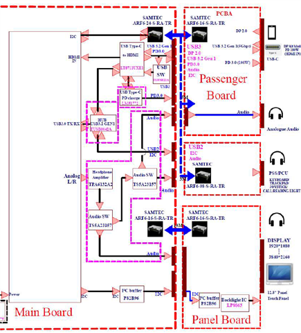

我的客户计划将 TPA6132A2 用于其耳机放大器、并计划使用此信号源提供三个端口输出。 我们对分离器有什么建议吗? 1:2 或 1:3 正常。

    您能分享一个放大器和负载连接图吗?
    您是否需要使用相同的放大器输出驱动 2 个不同的扬声器?

    是的。 请参阅以下内容。 请忽略 TS5A23157、其解决方案错误。

    也许您只需使用 3 个单独的耳机放大器并控制 EN 引脚即可。
    否则、开关器件必须支持 TPA6132A2 的 GND 中心输出的正负电压范围。 或者使用您可以禁用的缓冲器、但缓冲器必须具有类似的特性。

    您认为只需使用 OPA(电压跟随器)即可实现我们的应用吗?

    我的第一个建议是使用 3 个 TPA6132A2、每个 TPA6132A2 驱动不同的负载。
