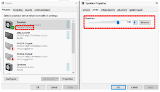

我使用的是 TAS2563YBGEVM、连接了扬声器。  我还安装了 PPC3 和 TAS2563 插件。 在 Windows devmgr 中、我可以看到带 TI USB 音频的 USB 音频器件。 在控制面板上、我还可以在输出器件中看到 TI USB UAC2.0。 几个小时后,我才能够播放一些音频,它的播放效果很好。 然后我连接了学习板 2、然后声音也在播放。 当我们连接麦克风时、我们发现麦克风不工作。 为了确保我们尝试重新启动 Windows 笔记本电脑。 因为声音不会发出。 已经尝试过一些事情 、例如断开 LB2、等等。 还是没有发生任何事情。 只是不能弄清楚发生了什么。 在器件控制中、我能看到的就是 PLL 锁定、器件上电为红色
    您好:
    这可能是输出路由问题。 您能否在声音设置中确认输出已路由到 TI EVM 并且电平未静音且达到 100%?
    Sydney Northcutt
    e2e.ti.com/.../SpeakerVideo.mp4
      即使我猜这是输出路由问题。 如果您看到视频、它会显示正在通过 TI USB UAC2.0 播放。 然后、我还可以确认采样率和位深度也设置正确、音量设置为 100%。
    更令人惊讶的是、它正常工作、然后突然停止工作。 我已经尝试关闭 EVM、然后再次为其通电。 已尝试重新启动 Windows 笔记本电脑。 这些都对我没有帮助

    我尝试使用多个扬声器、但发现它们也无法正常工作。 然后我尝试了一个不同的 windows 笔记本电脑,它正在播放声音。 不确定可能是什么问题。 然后我尝试开始 微调。 会发生硬件检查。 我收到此错误消息、但不允许我继续。 我没有连接到学习板 (LB2) 的麦克风,因此,如果它是失败的音频录制我可以理解,但令人惊讶的是,它无法播放,虽然我能够从任何媒体播放器,如 VLC 或 类似 Audacity 的应用程序正常播放
    您好:
    有意思。 似乎是计算机路由问题。 这些问题可能很难解决。 很高兴听到您现在正在运行系统。
    我相信你可以脚本/移动通过这个步骤没有任何块. 由于您能够单独播放、因此我们知道这是错误的。
