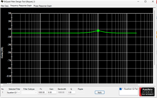

    您好、
    您能否分享设置 PurePath Studio 筛选器的屏幕截图? 我想知道“扩展精度“和非扩展精度滤波器之间是否存在一些差异(会影响精度的舍入和长度,这可能会在 Python 和 PPS 代码之间有所不同)、以及所选滤波器的类型(这将影响数学运算)。 另外、这两组值的差异也很小、我不确定它是否会对频率响应产生很大影响。 我在 PPS N0 方面进行了归一化:
    计算得出的 N0、N1、N2、D1、D2:1.0476 - 0.9425 0.8567 0.9425 - 0.9043
    PPS N0、N1、N2、D1、D2:1.0000 –0.8992 0.8169 0.9423 –0.9038
    请告诉我这一点。

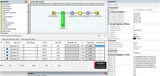

    感谢您的答复、
    随函附上 PPS 的屏幕截图:

    您好、
    我在这里有更新 — 您可以在此处下载 TI 双二阶系数计算器工具: https://www.ti.com/tool/COEFFICIENT-CALC
    虽然该器件并不明确、但它可以计算滤波器的系数、我能够采用 24 位分辨率、其中数字看起来与您的值非常接近。 但是,您的设置有几个方面我不确定 — 首先,我们要确保带宽为 1kHz、我想这来自 PPS 双二阶设计工具。 但是、屏幕截图中没有说明。 以下是我在我的 PPS 中看到的内容:
    其次、双二阶系数计算器使用巴特沃斯 1 型滤波器、但 PPS 滤波器未说明它是什么类型的滤波器、我在任何地方都找不到这些文档。  另一个问题 — 您在哪里可以获得 PPS 的 N0、N1、N2、D1、D2 系数? 我只看到 A 和 B 系数将涉及计算 N-D 系数...
    但是、从屏幕截图中可以看到相同的 B 和 A 系数。
    另一个问题 — 我们为什么要计算这些系数? 您从 PPS 获得的筛选条件是否对您的应用不正确? 此外、您在 PPS 中的所有通滤波器也可能会影响输出、也许您可以将其删除并检查结果是什么?
