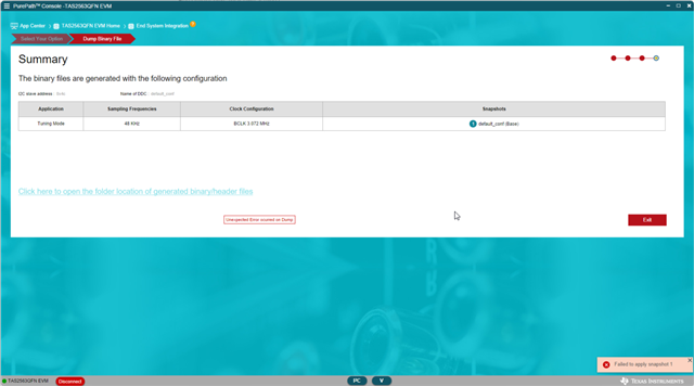

正如在前一张票证中更新的那样、我将将使用 TAS2563 编解码器(在从模式下)和 AM623 处理器。 播放工作正常。 我现在能够使用默认配置捕获音频、但录制的音频非常嘈杂。 即使断开麦克风、仍可以录制一些噪音。 如前所述、我们还使用 TAS2563EVM 测试了麦克风 PCBA (www.infineon.com/.../Infineon-IM72D128-DataSheet-v01_01-EN.pdf 我认为编解码器可能会引入噪声。 TI 已经审核了我们的原理图、但没有重大建议。 我无法确定这种噪声的来源。 我附加了 ppc3 文件和录制的音频文件。
我想尝试一些不同的配置、但即使我尝试从 PPC3 导出默认配置、也是如此 无法应用快照 并显示“ 转储时出现意外错误“。
您能帮助我解决这个问题并提高音频质量吗?

    尊敬的 Ivan:
    是的、我尝试了更改 regbin 文件中的 TX_OFFSET 和 TX_EDGE 配置。 这无益、我仍然会得到相同的噪声。 我使用的是默认的第 8 个配置、该配置稍好一些、但仍然存在噪声。
    不会、它显示错误、不会生成任何 ppc3 文件。 我使用的是我同事 Mithlesh 提供的 ppc3。 我在中附上了 PPC3 文件以及票证描述、这是一个我们能够捕获一些音频的文件。 请使用这个。
    另外、您能帮助我从 ppc3 中消除这个错误吗?
    尊敬的 Sakshi:
    我错过了第一个帖子的附件。 我会尝试在我这边,并检查我们还能改变什么。
    您是否可以尝试访问“调优和音频处理“面板一次、并检查右下角是否显示与您显示的类似的错误消息?
    您也可以仔细检查 MCR(Matlab 运行时编译器)是否安装在您的系统中并包含在您的环境变量中。 有时、防火墙和其他网络限制会导致 PPC3 及其所需项目安装不正确。
    -伊凡·萨拉扎尔
    应用工程师
    尊敬的 Ivan:
    谢谢、我认为 MCR 有问题、我添加了环境变量、并能够使用 PPC3 生成二进制文件。
