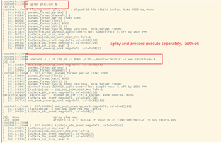

你(们)好
 我使用 tac5111 驱动程序驱动程序 https://git.ti.com/cgit/lpaa-android-drivers/tac5x1x-linux-driver/tree/ 。  我  n‘t tac5111 播放和录制不能同时运行,请帮助检查
  1) 只有播放是可以的
 2) 只有记录是正常的

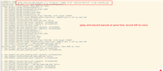

3)   同时播放和录制语音,但录制没有语音
    如果我 从 DPAM 路由中删除寄存器 0x76 和 0x78、并使用 i2cset 直接在 PALY 和 RECORD 前设置寄存器 0x76 和 0x78、就可以了。 所以我认为原因是 tac5111 不能设置寄存器  0x76 和 0x78 在播放时录制,请检查

    如果同时执行 aplay 和 arecord、则下梁有相同的问题、记录没有声音。  但如果 aplay 和 arecord   分别执行、这将是可以的。
    我想这可能 是延时时间问题
    嗨、 BERT 抱歉、您的反应太晚了。
    在您的情况下、当顺序反转时、播放是否有效?
    arecord && aplay
