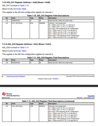

    您好、Zhao、
    您可以参阅数据表中提供的示例配置、了解基本 2 通道捕获的 I2C 写入序列、并包含根据您的要求而确定的其他 I2C 配置。
    以上示例适用于基于 TDM 的捕获。 要通过 I2S 获取 2 通道数据、您需要:
    1) 将第 0 页寄存器 0x07 设置为 0x70(32 位、I2S 模式)
    2) 将 CH1 和 CH2 输出时隙分别配置为左时隙 0 和右时隙 0。
    您的帖子中缺少的另一个配置是写入寄存器 0x02 以唤醒器件。

    您好、Zhao、
    那么、除了示例代码之外、您也进行了 I2S 配置、仍然只能看到一个通道的数据?
    [报价 userid=“404443" url="“ url="~“~/support/audio-group/audio/f/audio-forum/1546462/taa3020-after-configuring-the-registers-the-i2s-data-returned-by-the-taa3020-through-the-dout-pin-is-incorrect-and-only-one-channel-contains-data-in-the-i2s-waveform/5948938
    [/报价]
    此外、根据您的配置、该器件似乎配置为交流耦合输入、也如图 8-1 所示、因此需要安装电容器。
    谢谢。此致、
    Lakshmi Narasimhan
