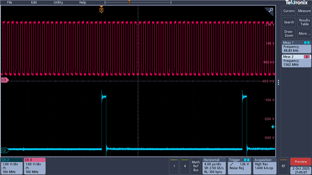

    MCLK 为 12.5MHz、BCLK 为 1.56MHz
    FSYNC 与 BCLK 的关系
    SDI 与 FSYNC 的关系
    SDI 与 BCLK 的关系
    这些是 I2S 信号、无论输入音频如何、它们都遵循相同的模式。

    正如您所指出的、MCU 正确读取了 I2S 数据。 IN1P IN1M 引脚的音频信号也是良好的。 (这里我播放了 1KHz 音频信号、我们看到的是 1KHz 模拟信号)。
    问题在于编解码器未向 MCU 发送正确的 I2S 数据、它会发送一些垃圾值。
    可能是我的编解码器配置不正确还是 MCU 配置不好?
    尊敬的 Abdulah:
    我想我看到了这个问题。 GPI 只能配置为在控制器模式下接收 MCLK。 如果您从 MCU(目标模式)将时钟发送到 TAC5211、则 BCLK 用作输入时钟源、因此您只需要发送 BCLK 和 FSYNC。
    此外、BCLK 应与 FSYNC 同步的整数倍等于通道数 x 位深度。 在本例中、该比率为 32、因此 BCLK 应该为 1.536MHz。

    尊敬的 Abdulah:
    在控制器模式下、编解码器生成 BCLK 和 FSYNC、MCU 接收这些数据。 在目标模式下、编解码器从 MCU 接收 BCLK 和 FSYNC。 编解码器可以在任一模式下接收 MCLK。
    1、控制器/目标模式在寄存器 0x37 中设置。 该寄存器还为控制器模式选择 CCLK 频率、不可以选择 12.5MHz。
    2.我不太熟悉这些 MCU 模式、但我认为“半双工主器件接收“是指 MCU 配置为接收 BCLK 和 FSYNC(这意味着编解码器应处于控制器模式)。
    以下是一个介绍可用时钟模式和相关寄存器配置的应用手册: https://www.ti.com/lit/an/slaaeg6a/slaaeg6a.pdf
     有关允许的 MCLK 频率、请参阅应用手册的第 8 页。 BCLK/FSYNC 也必须是第 4 页所示的整数倍。
    您当前代码的编解码器处于目标模式、其中 BCLK 作为输入时钟源(寄存器 0x34 = 0x40)。  在这种情况下、您不需要向编解码器提供 MCLK 、但 MCU 应配置为主输出模式、其 BCLK 是 FSYNC 的整数倍、如上面链接的应用手册第 4 页的表 2-2 所示。 这将输出 1.536MHz 的 BCLK、如上一帖子中所述 (BCLK/FSYNC = 32)。
    在目标模式下运行编解码器可能最简单、因为这是默认情况下的配置方式。 因此、您只需更改 MCU 模式和 BCLK 频率并断开 MCLK。
