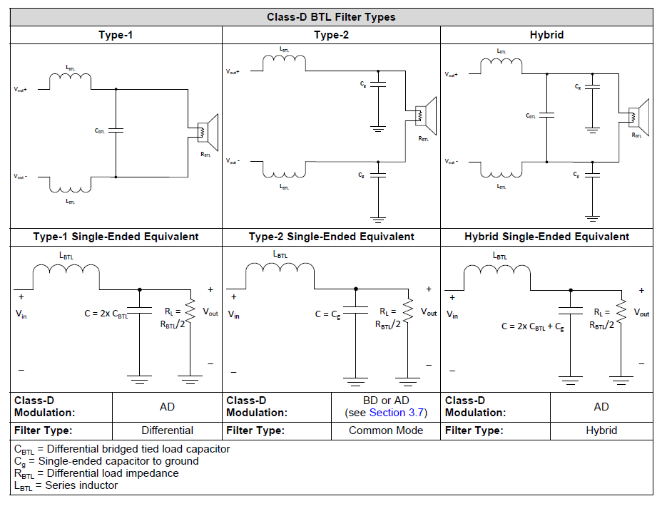

部件号:TAS5624A
您好、
我想确认 PBTL SE 等效电路、电感应该是一半?
