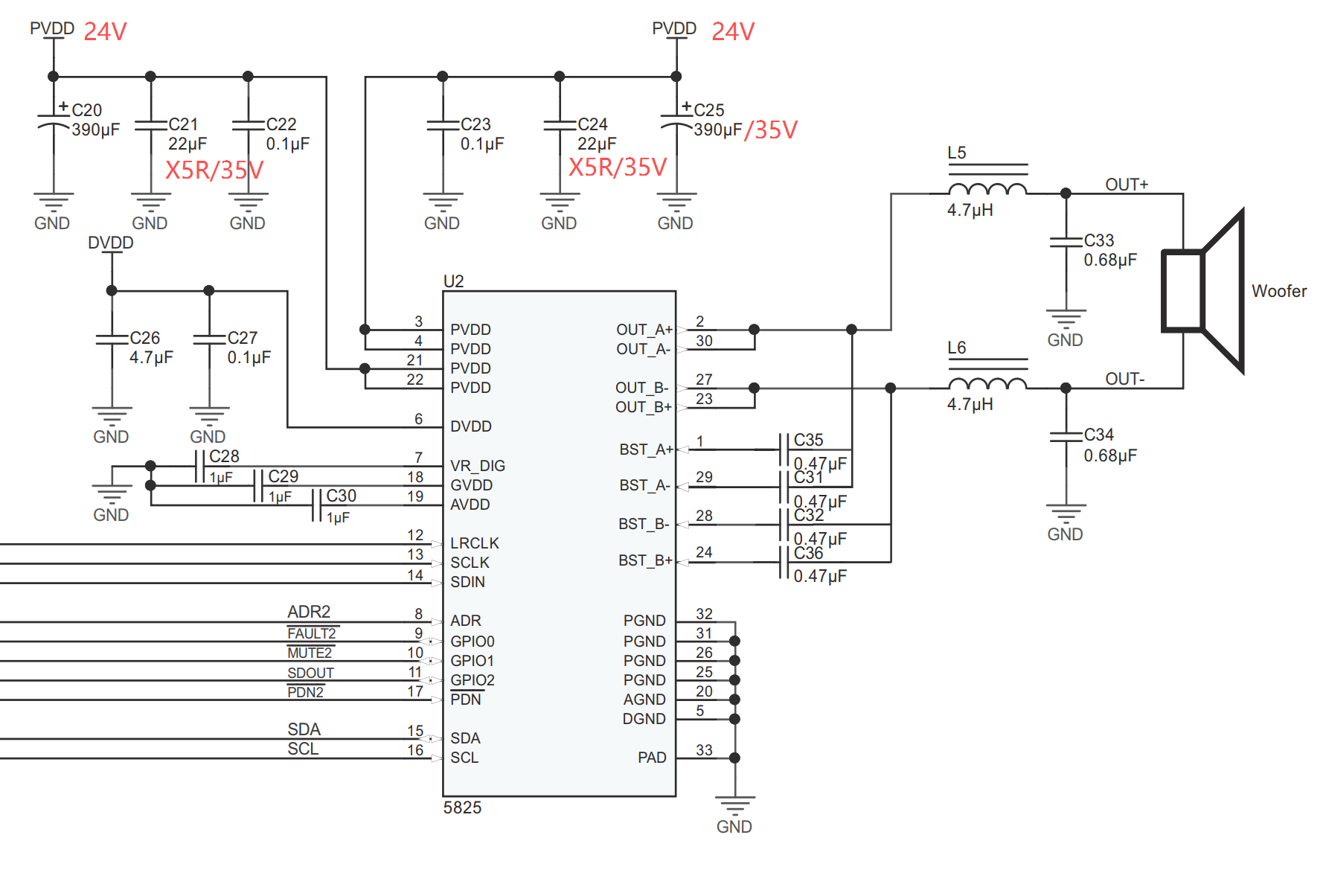

器件型号:TAS5825M
你(们)好
我在使用 TAS5825M 时发现某些批次的器件可能会损坏放大器 IC、从而导致 PVDD 短路并燃烧 22uF 滤波电容器。
PVDD=24V、L=4.7uH (Isat=9.5A、IRMS=6.7A、±20%)、C=680nF、 fsw=384khz、扬声器为 4 欧姆
    您好 Luke、
    是否可以将良好的装置交换到同一 PCB 上、并获得正常的输出行为?
    否则、其中一个无源器件可能会损坏。

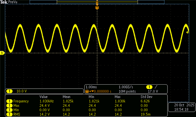

    发生 PVDD 短路时、您的输入设置是什么? 您能否提供输入/输出波形?
    Sebastian
    您好、Sebastian、
    是的、我们更换了同一 PCB 上的电容器和功率放大器芯片、测试是正常的。 在老化测试期间也没有问题
    “输入/输出波形“可以提供测试条件
    Luke
    您好 Luke、
    您更换了哪个电容器? 您能否提供有关测试损坏的更多详细信息?
    在此测试期间探测 TAS5825M 的输入和输出波形会有所帮助。
    Sebastian
     、μ F C21 和 C24 更改为 4.7uF 50V X7R
    您好 Luke、
    也许 PVDD 上的瞬态导致电容器损坏? 在测试期间使用高于正常工作电压的触发器探测 PVDD 可能会捕获到这一点。
    Sebastian
