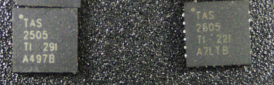

我有两个 TAS2505 芯片、左侧一个运行良好、右侧一个没有。
在 1.6k 个样本中、音频芯片的故障率约为 5%。
[左-- TI 291 A497B ---- 右侧 — TI 221 A7LTB]
我们注意到芯片的工作温度取决于温度,如果右侧的芯片被加热到~90F ,那么它将按预期工作。 我想知道这是否是以前观察到的问题。 我们正在尝试确定损坏是否由 ESD、拾取和放置故障或其他可能的原因引起。

    尊敬的 Duncan:
    故障症状是什么? 音频是否完全不存在或是否有噪音?
    您是否尝试过更换 TAS2505EVM 上无法正常工作的器件、以检查系统中是否存在其他问题?
    我找不到以前观察到的类似问题的任何参考。

    您好、Ivan、
    感谢您的快速答复。 失败与 i2c 通信有关。 遇到此故障的芯片无法初始化、也无法响应发送到其地址的命令(因此没有声音)。
    [也可以通过加热 tas2505 来使其暂时工作、但一旦它冷却到低于~90F、它将不再接收/确认 i2c 命令。]
    我手头没有评估板、但将芯片转移到我们已知的工作板上会出现音频问题、因此芯片出现故障。 如果更换主板上的芯片时出现音频问题、则可以解决该问题。

    尊敬的 Duncan:
    您能分享一个原理图来快速查看吗? 此应用是否 将引脚 8 (LDO_SEL) 连接到 SPKVDD 并将 AVDD 短接至 DVDD?
    内部 LDO 存在一个已知问题、在某些临界情况下、当启用 LDO 并用于为 AVDD 和 DVDD 供电时、器件无法正确上电。 不过这种情况发生在极少数器件中并且仅在非常低的温度下。
    已经实施了修复、所有具有修订版 C 的材料都包含此功能。

    再次大家好:
    所有 VCC 和 GNDD 都共享。
    在非常低的温度下、有多低才是非常低?
    非常感谢
    ~Duncan
    尊敬的 Duncan:
    观察到的有问题的温度转角 为–10°C 甚至更低。
    在原理图中、 DVDD 和 AVDD 确实通过“1.8V"网络“网络短接在一起。
    令人困惑的是、LDO_SEL 引脚似乎通过 R42 连接到 SPKVDD、但同时 U8 不标记为 NP、因此 1.8V 将同时来自内部 LDO 和外部 U8。
