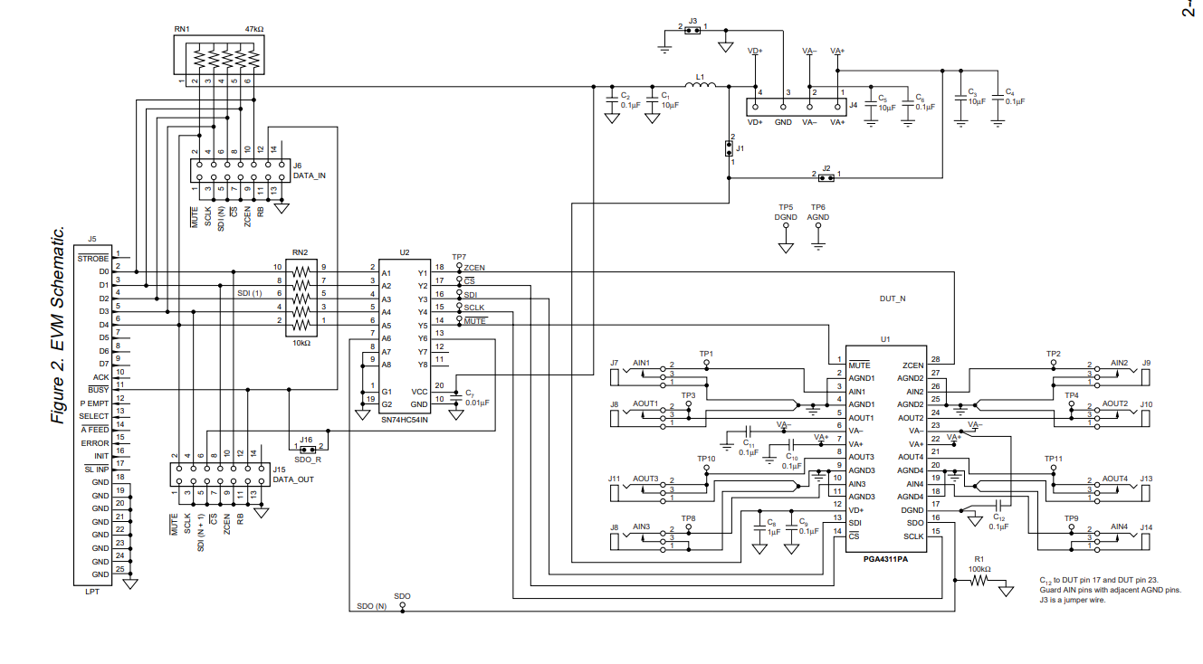

我使用 TLV320AIC3104 编解码器 EVM 生成音频、并通过板载 33kHz 低通滤波器(测试点 FLP、FLC、FRP 和 FRC)将音频馈入 PGA4311EVM 以进行音量控制。 PGA4311 SPI 线路通过 nRF5340 板进行控制。
当我连接时:
FLP (TLV320AIC3104_EVM)→Ain1 (PGA4311_EVM)
FLC (TLV320AIC3104_EVM)→AGND (PGA4311_EVM)
并在 PGA4311EVM 上的 Vout1 和 AGND 之间连接音频接收器、输出会变得非常弱/听不清。
我已验证 SPI、MUTE 和 ZCEN 是否正常工作。 编解码器输出具有 1.35V 共模电压
我还尝试连接:
FLC (TLV320AIC3104_EVM)→接收器的另一端、
但输出会保持低电平、尽管通过 SPI 进行音量控制可以正常工作。
注意:在 PGA4311EVM 上、我将直接在 U2 部分(TP7 测试点)之后连接信号—缓冲器 IC U2 已移除。
此外、当我将 OPA1622EVM 电路板放置在 TLV320AIC3104_EVM 和 PGA4311EVM 之间时、SPI 信号会失真(类似正弦的波形)、并且音频输出未被抑制。
当我移除 OPA1622EVM(将 TLV 直接连接到 PGA)时、SPI 信号干净、但音频输出保持非常低。
您能否建议如何正确连接这三个电路板 (TLV320AIC3104EVM→OPA1622EVM→PGA4311EVM)、以便:
PGA4311 在不抑制的情况下接收到适当的信号电平、以及
SPI 通信保持稳定?
有关正确连接方案或缓冲方法的任何指导都会非常有帮助。
Falguni Sharma
*** 注意:
下面是 PGA4311EVM 电路板的原理图,我们移除了 U2 IC 并将 SPI 信号连接到 TP7 。

    您好、
    3 或 2 电源由您决定、在 2 电源配置中、正数字和模拟电源 来自相同的+5V 电源。 请记住、对于三电源配置、保持 J1 已安装并开路 J2。
    为了获得音频输出、请确保 MUTE 引脚为高电平、并且您已向寄存器写入 0 以外的值(最大值为 255、我建议起始值更高、192 的增益为 0dB)。
    在数据表中、这就是静音功能的说明:
    有两种类型的静音。 您可以通过检查输出阻抗来测试硬件静音、如果该阻抗是 10k 至接地、则处于硬件静音状态。 如果输入连接到 AGND(连续性测试)、则可以检查软件静音。 输出不应具有可证明其正常工作的最小电压、它将与输入相同 、并具有+31.5dB 和−95.5dB 之间的一定增益、具体取决于寄存器写入值。 但是、默认情况下、它可能处于软件静音状态。
    J7 测试点应该正常。 您可能需要使用示波器来验证使 PGA4311 芯片的信号是否正确、因为有一个缓冲器连接到测试点的另一侧、如果缓冲器也尝试驱动 PGA、则可能会产生一些干扰。

    我们使用的是 PGA4311EVM 进行音量控制 TLV320AIC3104EVM 。 SPI 控制(通过 nRF5340 +电平转换器)工作正常、我们可以在上看到正确的输入波形 AIN1 (1.23V) 。 但是、我们得到了 AOUT1 上无输出信号(–6.4mV)
    原来是这样的 突然出现的电压尖峰 电源直接从连接到 PGA4311EVM 的+5V 电源。 之后、输出停止出现。
    可能产生的电压尖峰 已损坏 PGA4311 IC ? 如何验证 IC 是否已损坏或仍然正常工作?
    您好、
    该器件输入电源的绝对最大值为 5.5V、如果超过此值、我们无法保证器件能够按预期运行。 IC 可能会损坏、我建议您更换电路板上的芯片进行验证。 此芯片没有诊断功能、只有在正确编程和通电时才能正常工作、因此检查芯片是否损坏的最佳方法是在新芯片上重复测试。
