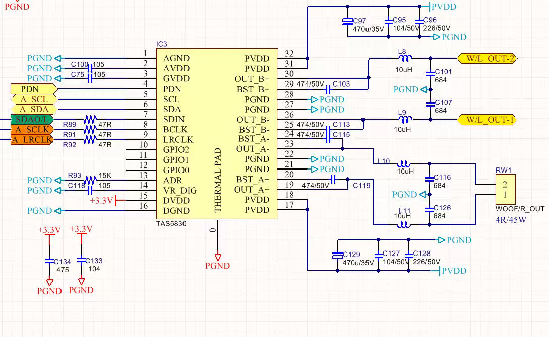

尊敬的专家:
您可以帮助查看原理图吗?  这是第一个 TAS5830 量产器件。
最好的 Rgds
Stanley
    您好 Stanley、
    我唯一的评论是、我建议在 PDN 上添加一个上拉电阻器(如果它尚未放置在其他位置)。 除了这一点,它看起来对我很好。 Slight smileμ s
