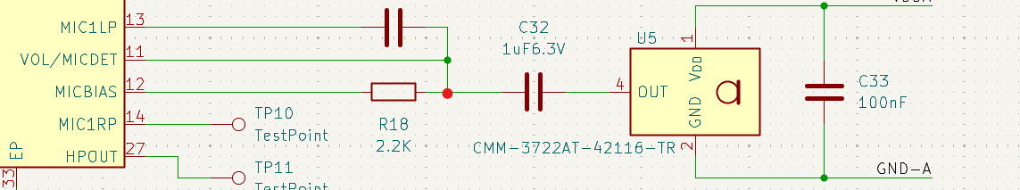

我们目前正在研究 TLV320AIC3120 的 ADC、 DMA 通道已配置为向组件发送数据和从组件接收数据。 当我们接收到一半的 Rx 缓冲区时、我们以 USB 方式发送数据、以便在计算机上处理数据。
数据存储在 CSV 中、并使用 python 脚本读取。 在此脚本中,我们使用以下代码行创建一个“time"数“数组: time = np.arange(len (data ))/ FS , FS = 44100(对于 ADC_FS )。
我们在 C32、R18、C31 连接处放置一个 1kHz、1Vpp 且电源电压为 2V(下面原理图中的红点):

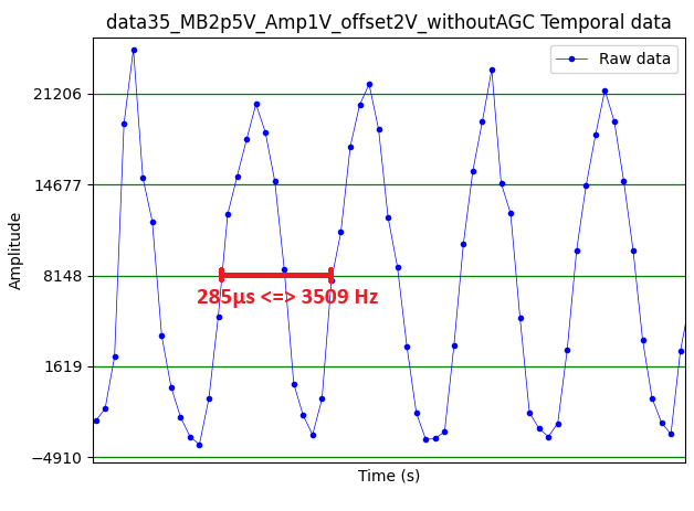

我们的问题是我们测量的输出信号约为 3.5kHz:
您是否知道为什么我们不在 1kHz 下测量输出信号频率?

    您好:Malo、
    AGC 设置可能会放大噪声。 设置方法是、任何高于–90dB 的信号都将被 40dB 放大。 您还可以在不使用 AGC 的情况下尝试测量、因为–6dB 信号输入无论如何都不会受到其影响。
    Garret
    尊敬的 Garret:
    即使未配置 AGC(我们已在我们的代码中注释所有与 AGC 相关的行)、我们的信号也约为 3512Hz(请参阅下面的频谱表示图)。
    提前感谢您的回答。
    Malo
    您好、
    我终于找到了我的问题、它没有连接到 TLV320AIC3120、但我没有使用 USB 正确发送数据、因此我没有收到所有数据。
