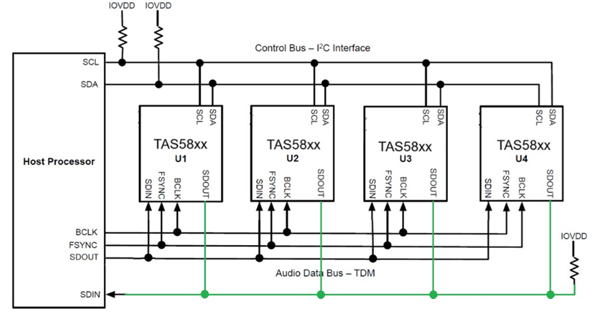

我使用两个 TAS5815 器件通过单独的信号驱动四通道全频扬声器和高频扬声器。
我按照 9.2.4 高级 2.1 系统(两个 TAS5815 器件)中所述连接了两个器件、但我无法确定如何按通道分离 TDM 信号。
有没有办法做到这一点?
以下连接方法是否可行?
是否指定 TAS5815 仅识别 TDM 格式的时隙 1 和 2、并且无法通过从主机 MCU 的 SDOUT 的并行连接接收单独的音频数据、如下图所示?
Ryu。
    您好、Ryu、
    这种连接方法是可行的。 您需要 使用寄存器 34 对器件 2-4 移位 I2S LSB、以便每个器件读取正确的时隙。
    我通过移动器件 2 上的 I2S LSB 64BCLKS、尝试在 TAS5815EVM 上使用两个器件测试 TDM4 并使其正常工作。
    Sebastian
    尊敬的 Sebastian:
    感谢您的答复。
    您能否澄清另外一点?
    如果提供的寄存器设置可以实现 TDM 时隙配置等功能、这是否意味着即使在菊花链配置中、将第一级 IC 的 SDOUT 设置为 DSP 的上游(通过将 SDOUT_SEL 寄存器(偏移= 30h)[复位= 04h]设置为 1) 并调整下游 IC 的偏移寄存器将启用 4 通道信号接收?
    或者 SDOUT 是否只输出由第一级 IC 识别的 2 通道信号?
    Ryu。
    您好、Ryu、
    第一个 器件 SDOUT 将仅输出其配置的 2 个时隙。 您需要使用共享 TDM 总线、以便每个器件读取正确的时隙。
    Sebastian
