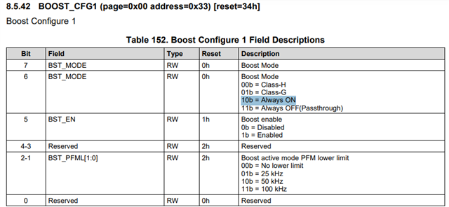

我使用 EVKIT 和默认设置。
但升压模式无法正常工作。
情况:
  • 器件型号:TAS2564
  • EVKIT:TAS2564YBGEVM-DC
  • VBAT:5.0V
  • BST_EN:1、BST_MODE:00
  • PB_CFG1 - AMP_LEVEL:13h = 19.0dBV (12.9Vpk)
  • 输出+, — PWM 信号 Vpeak:5.0V
此问题是否有任何其他可能的原因?
Dong
    #1 BST_MODE 始终开启
    我尝试了 BST_MODE 在工作模式下始终开启。 这不起作用。
    升压模式 00 表示 H 类
    升压模式 10 表示升压始终开启。
    您可以参考寄存器页 0 R0x33
    BR、
    Wenbin
    我将升压模式 H 类更改为始终开启
    但是,这是不起作用的。
    此问题是否有任何其他可能的原因?
    Dong
    尊敬的 Dong:
    您可以转储寄存器进行检查吗?
    “它不起作用“的细节是什么、是否有输出? 或者输出没有升压? 或者 PVDD 并不总是升压?
    提醒一下:应在断电期间更改升压模式设置。
    BR、
    Wenbin
    哇,你的提醒工作!
    我在上电期间进行了测试。 但断电并设置“i2cset -y 19 0x48 0x33 0xb4“之后仍然有效。
    现在、PVDD 为 13V
    感谢您的努力和时间成本。
